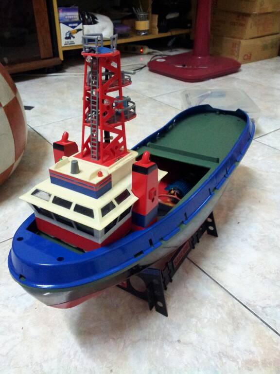

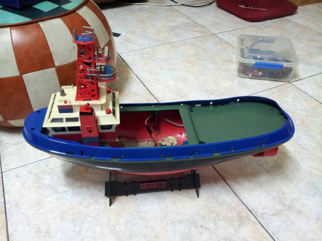

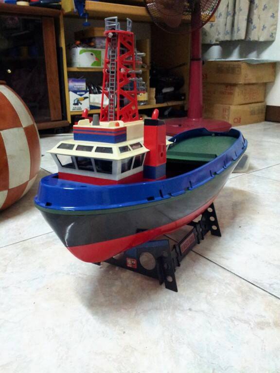

年假本來想拿大眾工作船去蓮池潭跑跑
沒想到拿起船時甲板硬生生碎掉
大陸玩具船塑料真的很脆
既然碎了就來稍微整理一下
座艙砍掉一層
移到最前面
上個漆
目前最大的問題就是要如何固定座艙與甲板上開洞要如何密封
小弟沒有精緻手工的能力
目前正頭痛中
當初也沒有切的很方正
想請教改造版要去那啊買
改造板與塑膠黏合要用那一種膠水比較好呢
明天要開始上班了
要下次回來好好煩惱了
這年假又沒辦法到蓮池潭跑跑了
-->密封..補土磨平.
* 小弟沒有精緻手工的能力
目前正頭痛中
--->多做多磨.過來人的經驗.因為羅馬也不是一天就造成的
* 當初也沒有切的很方正
-->一定要按照自己的構型做.方正是一定要.這是最最基楚.好比蓋房子.基礎不好.其他就不提了
* 想請教改造版要去那啊買
-->abs板在南部找網路.或美術社.發泡板找廣告行.
* 改造板與塑膠黏合要用那一種膠水比較好呢
-->長春牌3秒膠或相同性質品牌的3秒膠
這種工船外型要嗎就全改.要嗎就小改.切忌""勿半套改""因為很難改
發表於 2014年2月8日 01:35 PM | 顯示全部樓層
駕駛艙放前面,重心很難壓
發表於 2014年2月10日 09:34 PM | 顯示全部樓層
電瓶配重要往後調整免得槳會吃不到水
