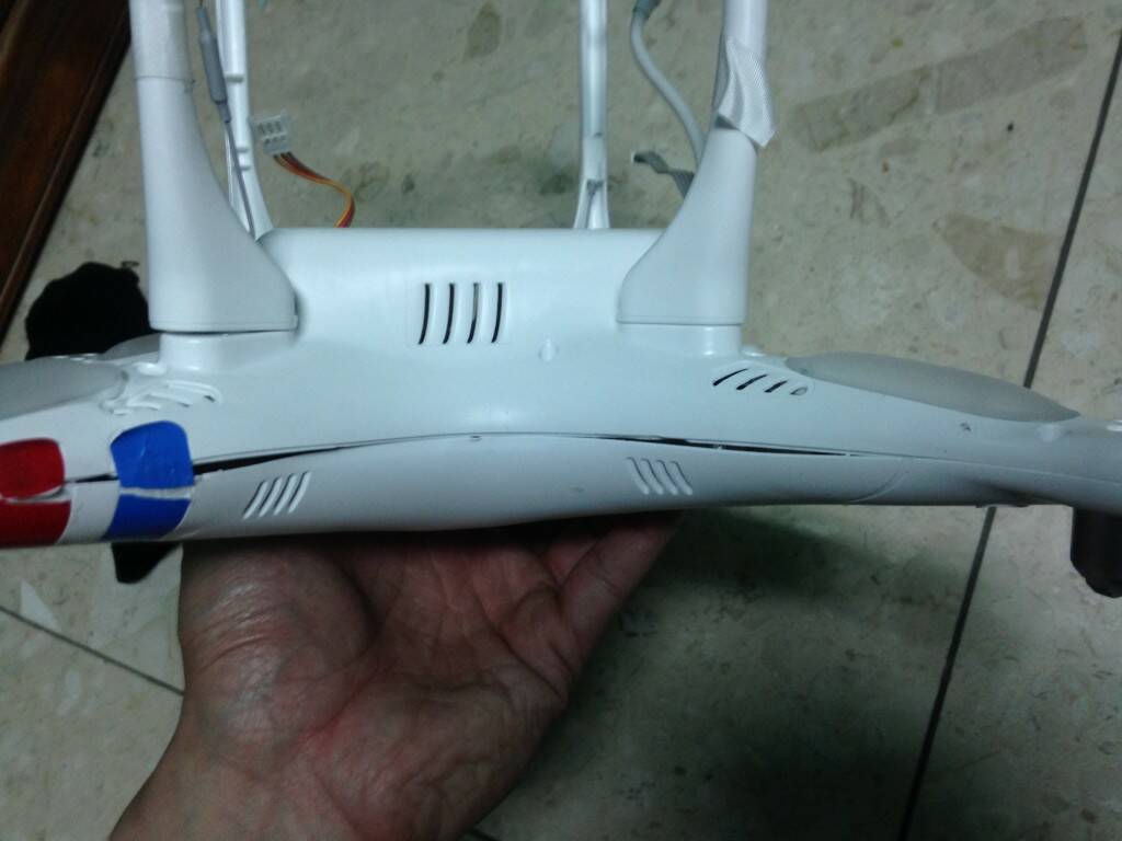

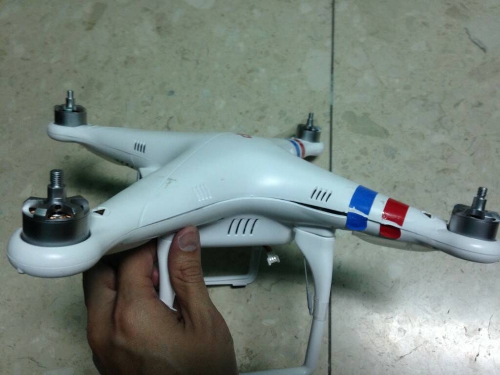

最近看了網路上的影片,突發奇想的開工鞭炮想綁在直升機上。
跟主管討論後,也執行了;雖然一開始馬力不足,拉不動45公尺的鞭炮,
最後改成先在地上放,等到剩15公尺後再往上飛,
成功了!!
緊接著煙火上演,就當我以為任務大功告成時,
為了避免鞭炮炸到飛機的尼龍繩,不知為何的往上飛,
纏住了螺旋槳,它就這樣從30樓高度往下墜落,大致災情是:
機體裂開,內部有連見碎裂聲(不清楚是不是塑膠外殼斷裂的殘骸)、附掛的原廠鏡頭脫落、電池受不了撞擊脫離機身、一個馬達軸脫離底座。
這台剛買不到三個月,貸款才剛還清,今天就重摔了。
各位前輩們,覺得要修嗎?費用是否會很高?
底下附上災情圖,請各位前輩幫我評估一下了。
我現在處於修與不修的抉擇,
修了,是否能回到原本那樣的順暢飛行?費用會不會超過五千,甚至一萬?
不修,雖然小弟真的也沒什麼錢,但多買的兩顆電池及零件可以當殺肉賣掉
其他的當花錢買經驗,也可以順便拆解,了解構造。
有勞前輩們指教了。感謝。

換個殼1800,電機用副廠 tarot $375, 只要飛控沒壞都好談,我上次從8樓摔下 換了兩個電機,一個殼,一個電變

30樓高掉下來才受損這樣?真是耐摔,機殼如果傷的不重可以到特力屋買一種金剛膠,應該可以修復到堪用的地步

30樓摔成這樣.很好了...
這樣就換個殼.馬達在看一下吧.有問題在換...
整個修起來不會超過5000的

是要自己叫料換呢,還是可以送回原廠報價維修?
發表於 2014年1月31日 06:01 PM | 顯示全部樓層
william0310tw 發表於 2014年1月31日 03:47 PM
基本上這自己用就好了,全部都換好接上電腦高級校準,還有指南針校準,然後先試飛如果是飛空或gps有問題再送修就好。
震動值也稍微感覺一下,如果馬達軸心歪掉的話,電機也換一換吧,或直接升級t-motor
