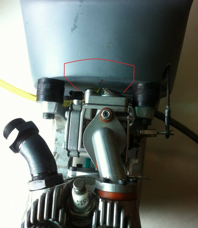

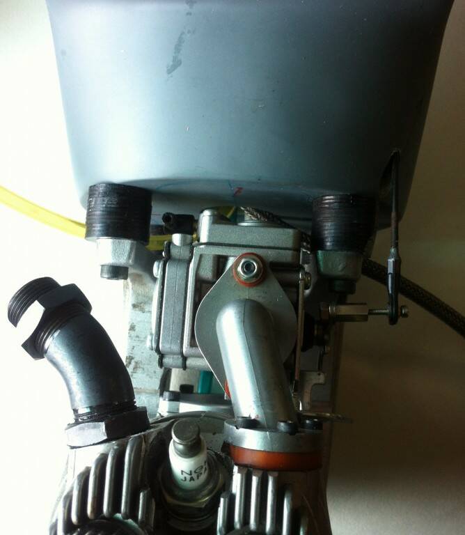

ESM喷火72寸,装saito FG30四冲汽油机,但是汽油机身比较长,如果要头罩与整流罩搭配的话,必须切防火墙,这样就必须担心强度了,另外ESM飞机肯定是要配重的,如果防火墙不开,而是把发动机垫起来,重心还可以前移2CM,配重似乎可以稍微少一些。
由于化油器在后面,只得将发动机垫起来;

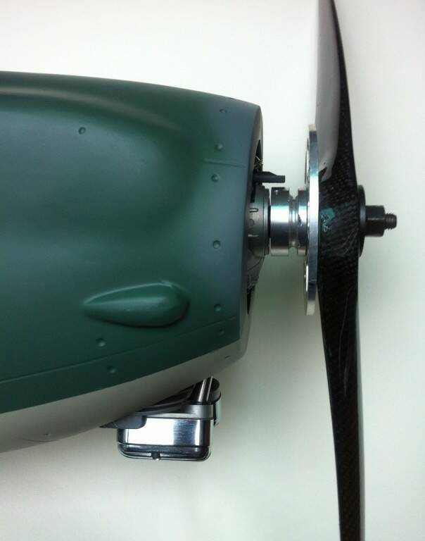

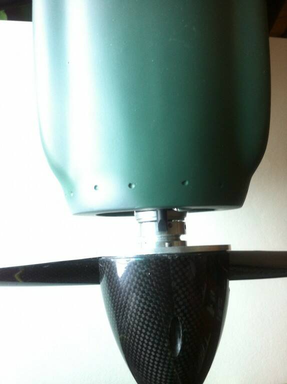

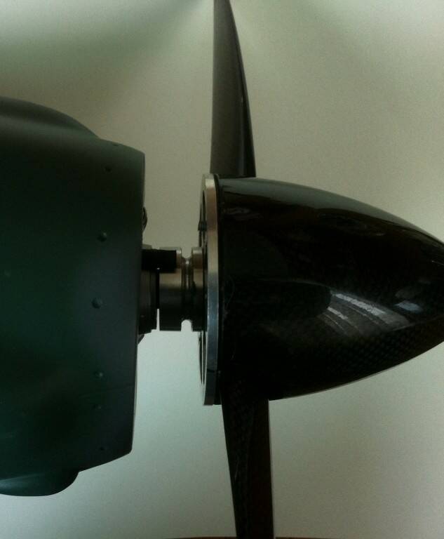

垫起来后,头罩与螺旋桨罩之间空隙太大,有些影响像真度;
头罩;
距离比较大;
如果要外观的话,防火墙就会被切掉整个下巴;

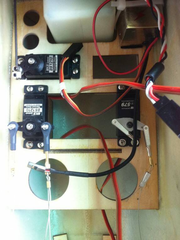

另外这个DS1210舵机好像电压不能超过6V,还得用一个稳压模块?

DS1210我用6.6V鋰鐵和6V的鎳鎘,已經多年未有發生問題過

哦,那就不用去折腾ds1210的供电了,我也用6.6的铁锂电池!

头罩和桨罩之间的空隙用巴沙木或发泡棉填补整型。
你的桨罩太小。

这个办法好,但还得做油漆,也是不好弄的!头罩是有点小,正在找大的!谢谢!
