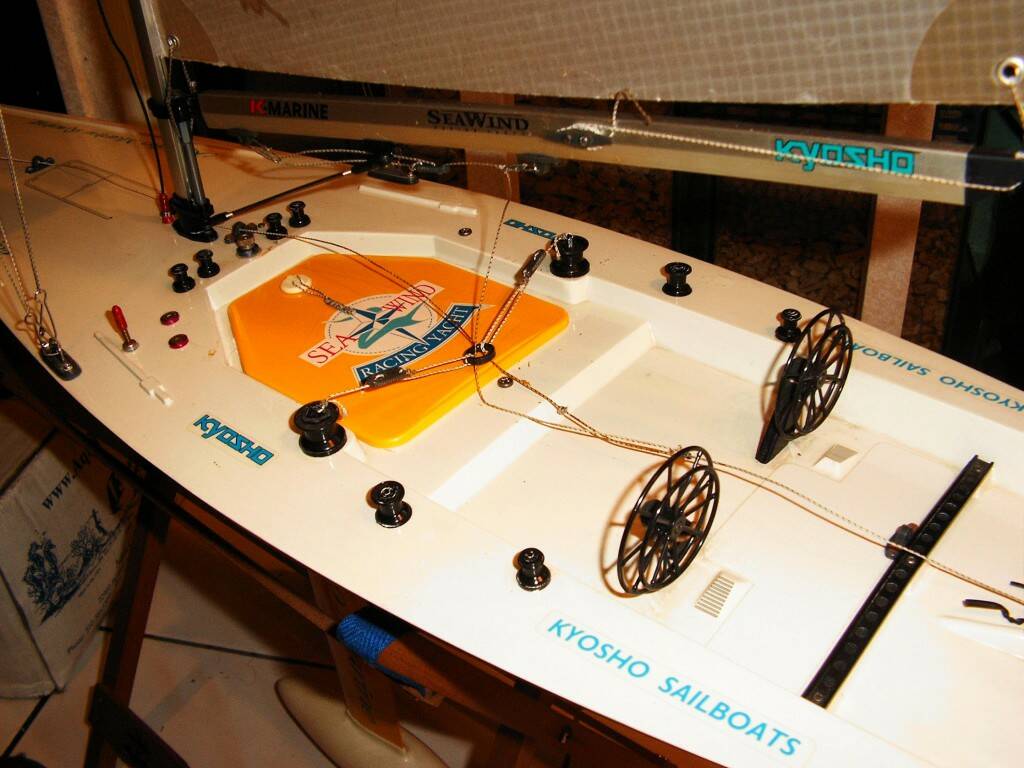

10幾年的海風想要整理整理
1. 要更換全部繩索(釣魚5號布線可以嗎?)
2. 繩索扣有的買嗎?(這就不知該用甚麼來取代了)
3. 防水船艙蓋已請發發發莊大幫忙了
4. 帆布拉了一下感覺還好就先暫用看看
5. 其他再想想...

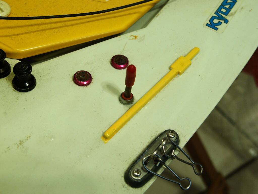

+1大~這是以前的照片 .繩索扣都脆化斷了整理整理下水較放心
有在裕隆池跑過金龍湖就不敢下水
有在裕隆池跑過金龍湖就不敢下水
