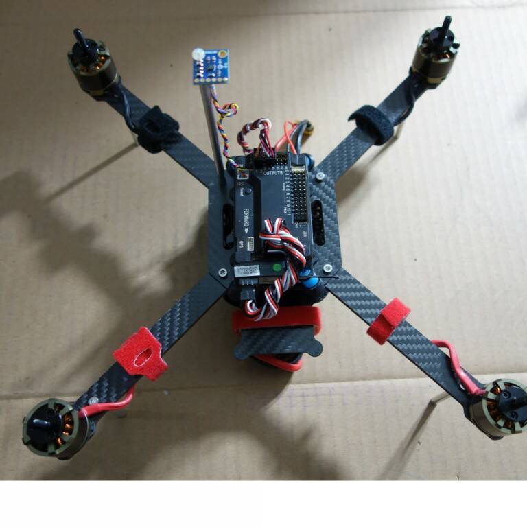

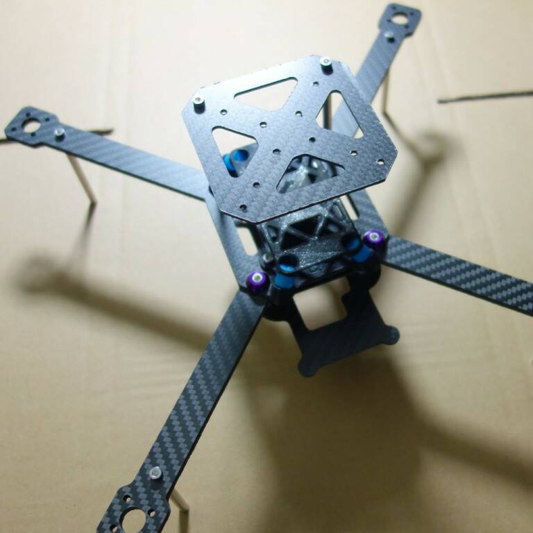

我設計的所有機架裡邊,空翻機最好玩的就是 330了。
操控非常靈敏。翻跟頭等等動作都好。而且機架結實,輕,也抗摔。我嘗試過多次高空急降,快到地面了再拉油門,經常是把腳架鋁柱都撞變形了,機架都還是好的。

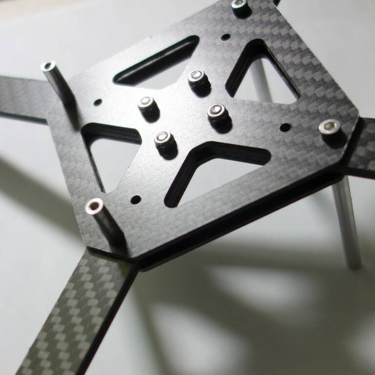

330中心板,用2mm的純碳纖板切割而成。

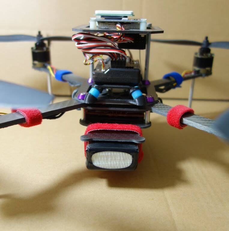

中心板搭配有APM減震座。
三層板結構,最上面一層是gps,中間是飛控,最下面是電池。
也可以不裝gps,用鋁柱將羅盤支高。
這臺330適合新手入門和老手做大機動飛行。新手飛起來沒壓力,機架耐摔,快撞到東西了,一降油門就好。掉下來,基本不會壞,最多就是撞到槳。我前天教我師弟飛行,他飛這個330,中間撞牆壁壞了一對槳。1米左右高度掉下來好幾次,沒什麼損壞。兩塊電,就基本掌握了。
