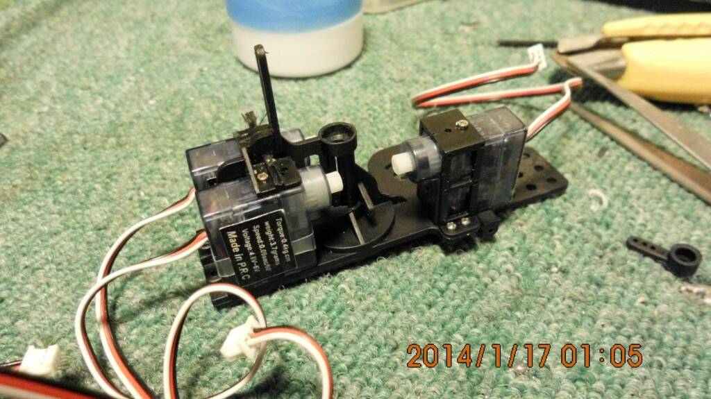

  初入門時,飛的就是d02…不是s版…如今,再度飛的d02s,已經裝上kbar,舵機也有更多的選擇!幾乎可以達到各人不同的要求!陀螺儀,舵機換裝後,飛行起來有完全不同的層次與感受!

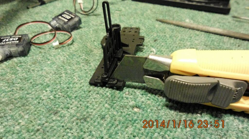

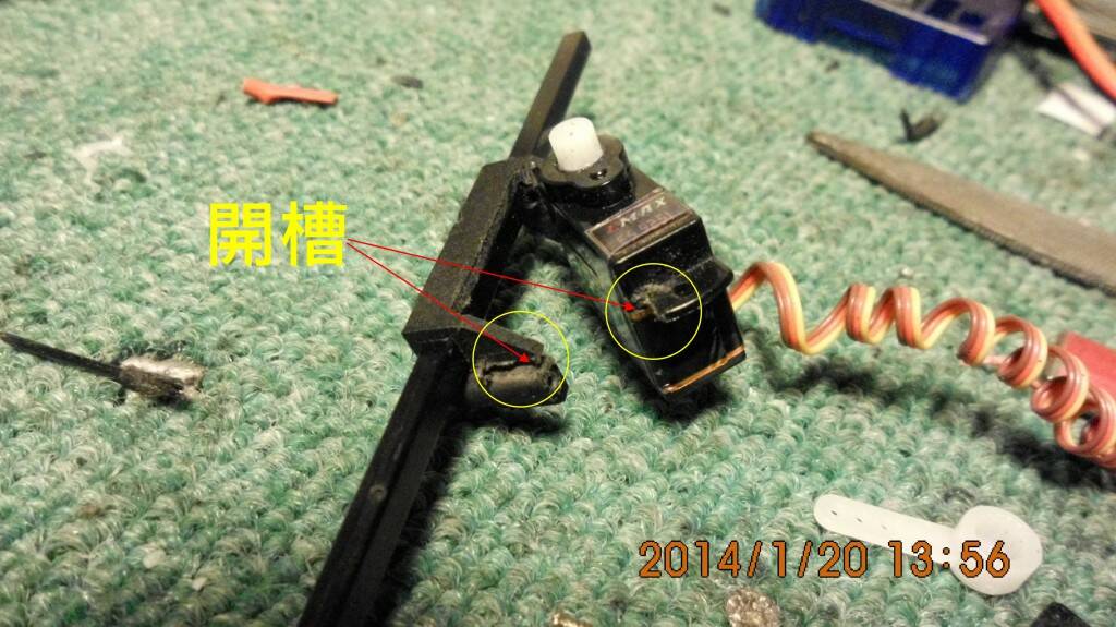

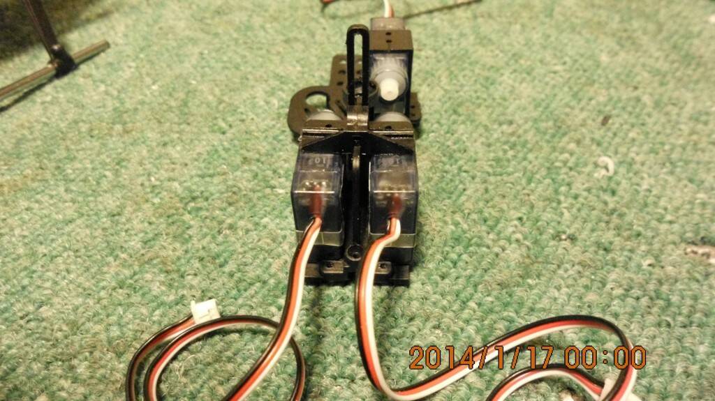

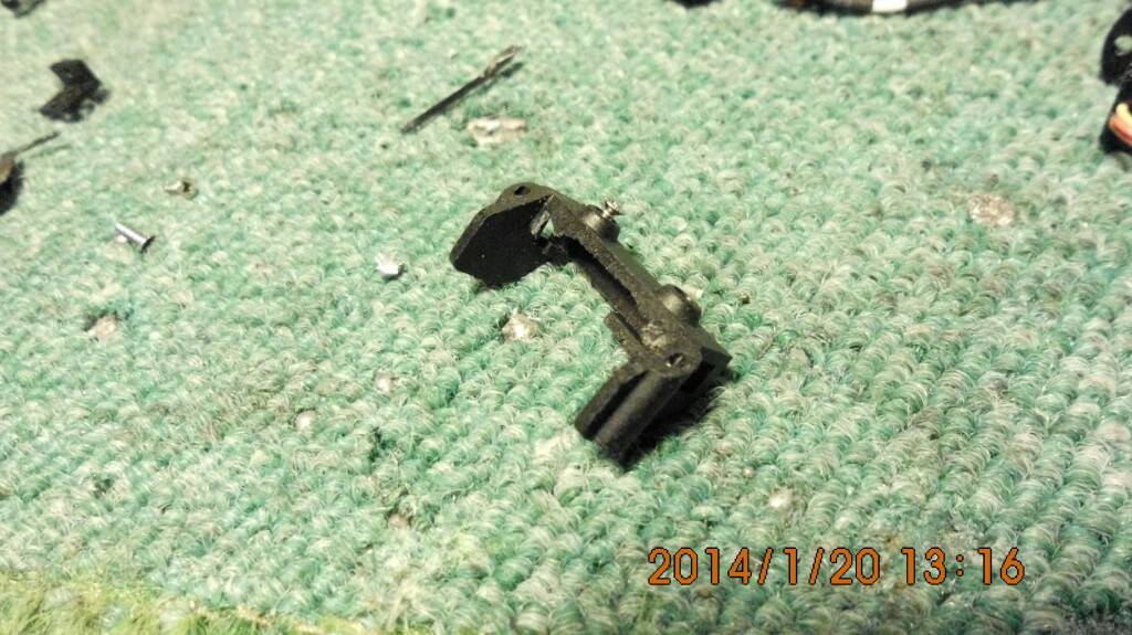

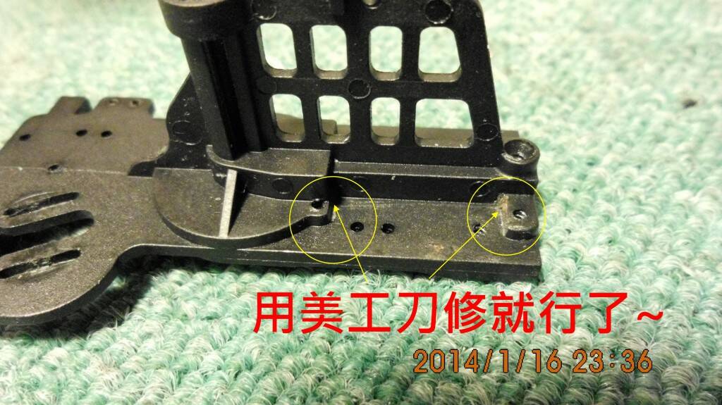

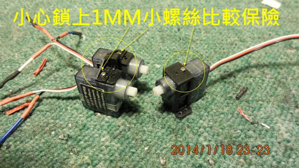

  這次由waz大所提供的2種舵機,給我當小白來測試一下…分別是ds37與銀燕ds9257,改裝上d02s機身,可說是非常容易,30分鐘完成!效能完勝原廠舵機!只是調機就苦了我…搞了好幾天一直無法調整到我心中的目標…

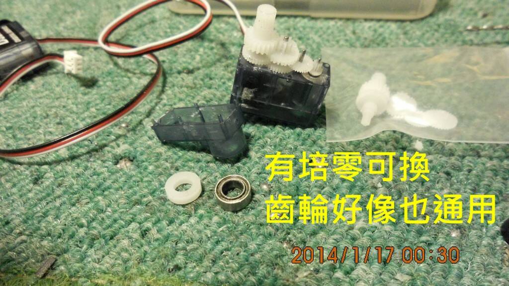

   以ds37的飛行手感而言,拉力,反應速度,準確度,都在原廠舵機之上!而且價格還比原廠舵機便宜一半,齒輪經過比對,也能換上60元一包的,還能自行加上培林!

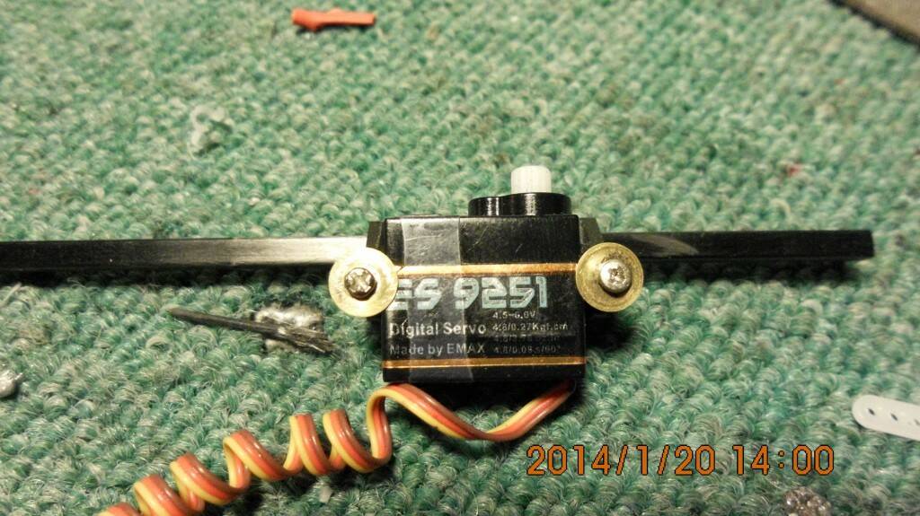

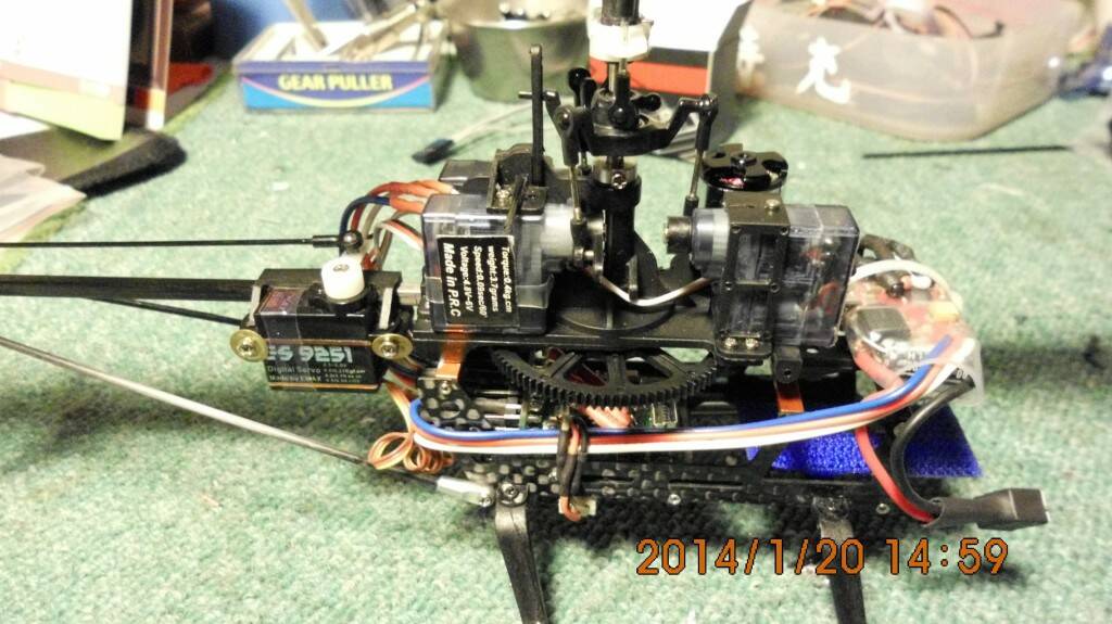

  這次的銀燕es-9251舵機,只有當成尾舵來測試而已,剛裝上時,與wk03-04尾舵相比之下~只能用驚豔來形容!自旋均速,反應良好!順暢又不卡!但是…就是一直調不好,停旋都會抖!擺臂加長縮短,調行程感度都沒用…只好作罷,下回再戰!
   目前飛起來舵機的使用心得~看來還是ds37完勝啊!!
1,耐摔度,2,耐掃齒程度,3,間隙,4,反應速度,5,拉力,6,行程一制性~原廠都比不上...
  這次的d02s,改裝kbar,可以調的很穩,但手感會變的僵硬呆滯,也能很靈活~但又會很溜,修舵很累…一直困擾我的是~一直調不出穩中帶利的手感…經過這幾天的調整,我想問題應該如下,強風,震動,感度…下次再調整了~

  要注意的是~Ds37的外殼,很脆,很薄,使用上要小心,我是再用透明膠帶包起來!

其實DS37與kuntan大使用的金屬齒舵機是一樣的,只是DS37是塑膠齒、預設接頭可直上,便宜30元,大概就這樣
