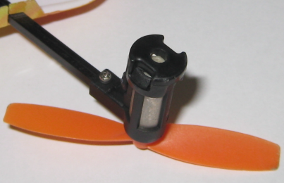

可是呢~可是呢~FF120就是沒有防震腳墊,也沒有保護圈~真是討厭啊!!!
每次切換到HOLD時,就會聽到清脆的落地聲,很擔心會因此而把馬達給震壞掉,心想~要是像V252一樣有個防震腳墊,那該有多好啊(如下圖)
苦思了好幾天~鬱悶啊~~

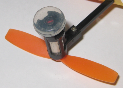

仔細量了一下,透明墊的直徑果然是一公分(如下圖)
穿上自製防震腳墊的FF120,感覺上還蠻合腳的啊~呵呵

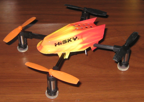

來張正面的特寫
四支腳全穿上了防震腳墊,還蠻像一回事的啊~哈~哈~哈~
試飛了一下,加上了四個防震腳墊後,雖然增加了一些重量,但幾乎完全不會影響FF120的飛行動作。
故意強降落了幾次,這個自製的防震腳墊,還是緊緊的粘住FF120不願意離開。
更棒的是,再也聽不到那個清脆的腳架落地聲了,可以安心的在客廳裡用力的給它練習了~讚啦~
