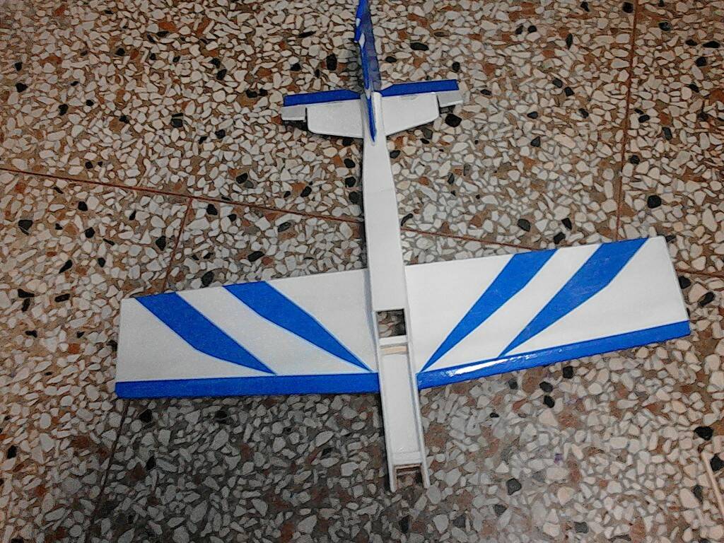

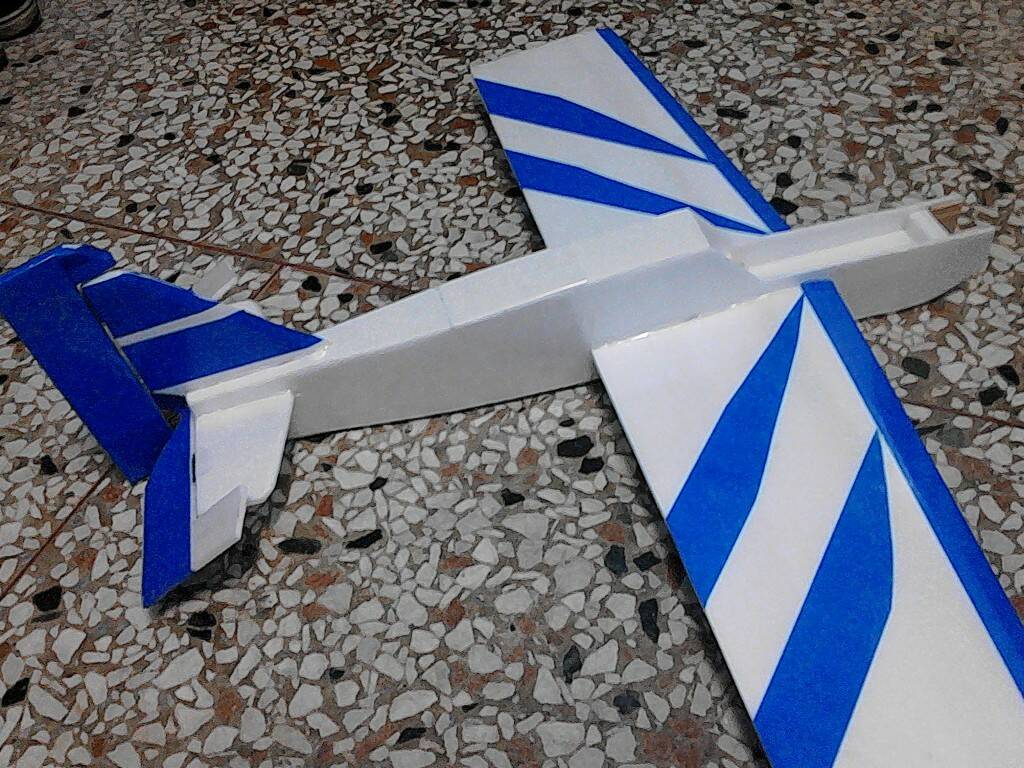

無聊買幾塊版子diy遙控飛機.....5mm珍珠版..機長70CM..翼寬85.5CM..機身則是用膠帶做防護...會比較耐摔想請教各位大大..如這架還有地方改善還是需作哪些調整

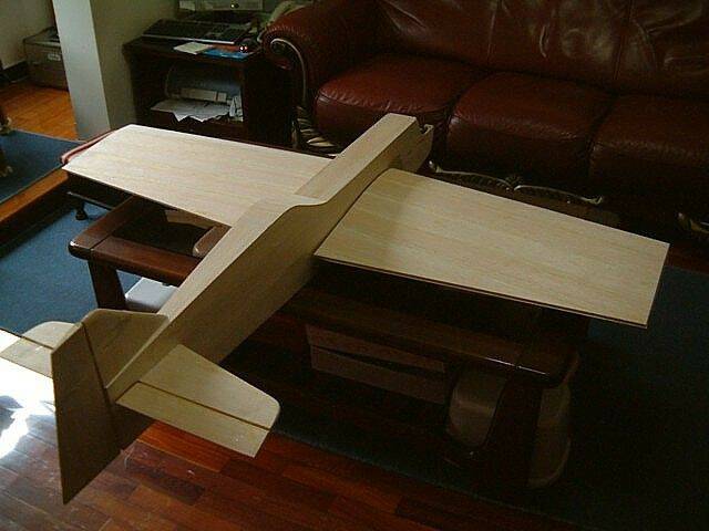

版型有點類似這架
版型有點類似這架

做得很厲害的說!但副翼也要做出來喔!不然機子很難轉彎!

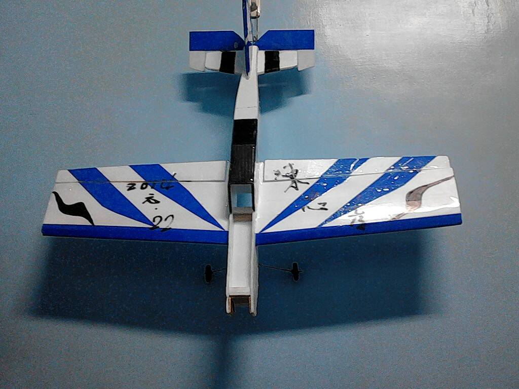

感謝大大你的經驗分享..我機翼內的補強是用方形竹棒做補強...材質有點像航空版那種...赴翼我做好了...順便補一張照片上來分享
發表於 2014年1月22日 10:13 PM | 顯示全部樓層
機身上那個洞應該會蓋起來吧?不然風從那裡灌進去,應該飛行會不穩。
