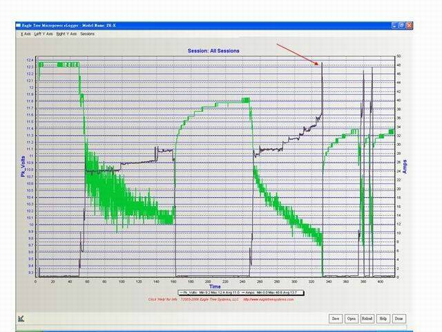

我的像真機 kyosho SR-K , 馬達為HYK c40 11s 3800KV, 電變為 castle 60A, 電池為亞拓 11.1v, 4000 mah.
最近不知怎麼搞得, 鬧脾氣, 動不動電流很容易往上颷, 下圖是用 Egale Tree, micropower 所測的數據, x-axis 為時間( 以秒計 ) , y-axis左邊為電壓(綠色) , y axis 右邊為電流 (紫色 ),
紅色箭頭表示因電變起動保謢措施而自動切斷電流, 可得知在最大安培數 48.5 Amp.( 電變和馬達變得非常燙, 之前就是因為這樣而燒掉了 castle 45 A電變)
請問是什麼原因
1. 是否有裝 BEC - 有
2. 散熱是否不良 - 蒼蠅頭兩側的窗戶都挖掉了
3. 是否有雙槳現象 - 好像有, 但不明顯
4. 是否在通風不良的場所飛行 - 應該算吧,在地下室停車場
5. 還有其他原因 ???

發表於 2006年10月23日 09:12 AM | 顯示全部樓層
你可以換一個馬達試試看
有可能是馬達消磁了
馬達消磁後  電流會變高
而且轉速不穩定
可以先取下馬達電變
空轉 如果空轉的電流過高(通常空轉時 1A~2A)
那就有問題
