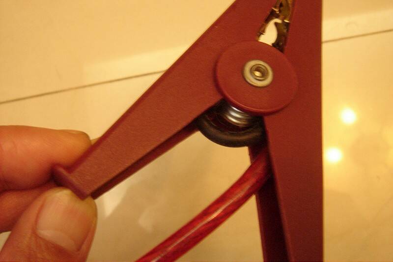

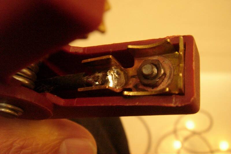

又來一次以為PL8掛了;沒想到是時間久了,或是因高熱,居然發生第2次PL8斷電現象,原因是接觸點長了銅綠、造成接觸不良。
這次直接焊死,本以為這樣一勞永逸,但以35A充6s充電,電夾會高熱,很怕高熱會融解焊錫,雖然沒發生但總覺得不很理想;昨天再度動手改良,上、下銅牙用電線聯接,夾點接觸面積大了,這樣就完美了。
雖然飛友建議改成XT150,但臨時要夾電瓶或其他電源時,鱷魚夾頭還是比較方便。

發表於 2014年1月23日 03:37 PM | 顯示全部樓層
XT150  可以改在饋線接近鱷魚夾頭處  就可以2 用了
