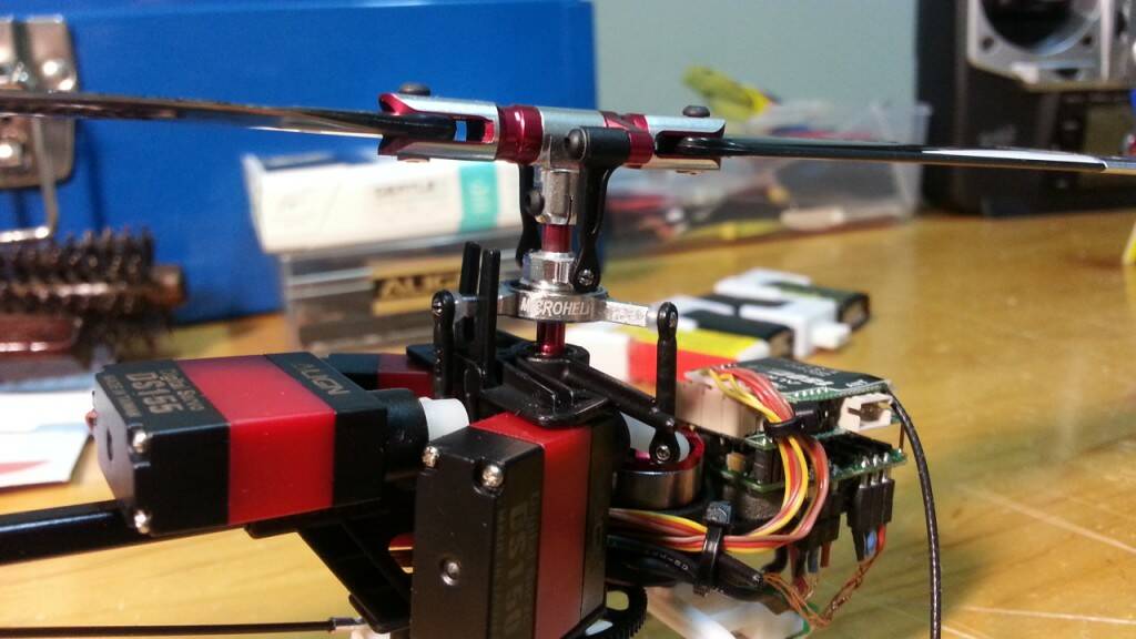

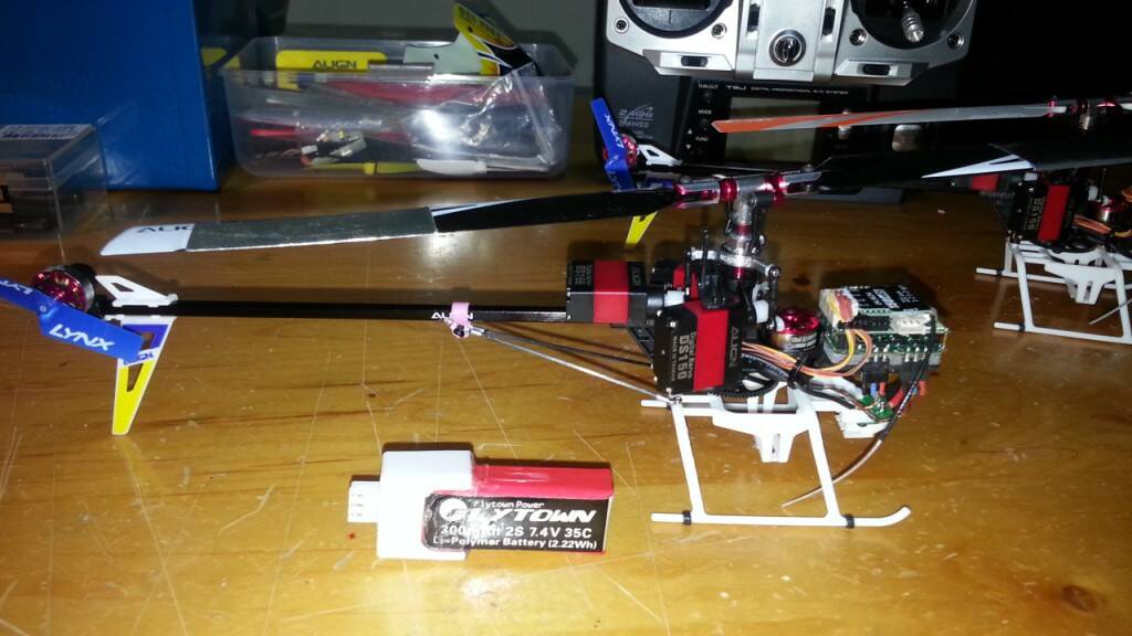

小改裝想跟大家分亨
原本想說要在家穩穩的停旋誰知道不管怎麼平衡怎麼調機子都會上上下下. 還有像是釣魚前後遙晃這樣飛起來的感覺真的很難過不知道是痲還是感度太大真的很矢忘啊. 然後小機子槳的慣性也小動態的安定也很不乖會嚇到你。
以下我改了四個地方
mcpx的尾撐桿 機身結構變強。
還有原本用在mcpxBl的電池也給他改下去4分30秒停旋不軟力轉速沒變飛完還有3.78
MH 無虚位超輕量金屬十字盤 。可能會比較準吧阿知。
然後槳的慣性小 我用鋁泊貼紙配重。
尾槳是用LYNX的鎖的剛剛好自旋的動作不會不足讚啦。
就這樣很神奇問題都沒有了 真的動態 靜態都好飛好像大電機。

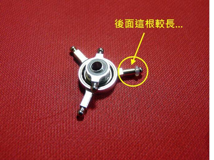

十字盤似乎需再逆時針轉120度?
(剛有收到前輩電話, 這樣裝是對的, 沒看過實體搞笑話了... )
(本來看圖是認為鋼製長球頭會在導軌內, 不過據說實體不夠長...)
(補: 看Base大的圖片, 應是較長...)
發表於 2014年1月18日 06:06 PM | 顯示全部樓層
本帖最後由 base 於 2014年1月20日 11:11 PM 編輯
chan.chenhao 發表於 2014年1月18日 04:59 PM
十字盤似乎需再逆時針轉120度?
(本來看圖 ...
但金屬都等長!
發表於 2014年1月18日 06:11 PM | 顯示全部樓層
本帖最後由 chan.chenhao 於 2014年1月18日 07:10 PM 編輯
base 發表於 2014年1月18日 06:06 PM
Base大, 方便再請教一下, 若將升降Servo的擺臂球頭改裝到裏面(與前兩顆Servo一樣), 那, 是否就能將鋼製長球頭拉到後面了??
又, 請問有與原廠塑料件的對比嗎?? 似乎長度也有改過的樣子...
剛去HeliFreak/RCGroup看了一下, 國外飛友都還沒有實裝機出來, 真的是要給您的補品推廣速度來個讚!!!
補圖:升降球頭改裏面, 或許可安裝鋼製長球頭??
