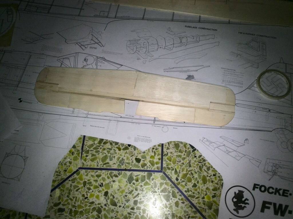

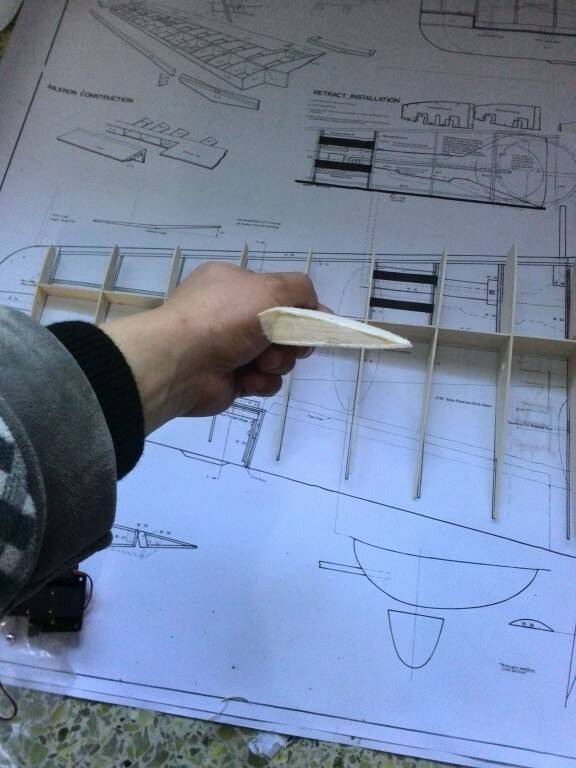

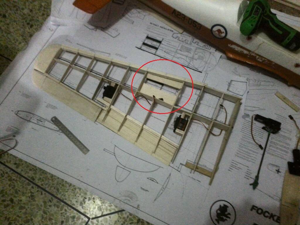

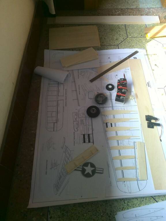

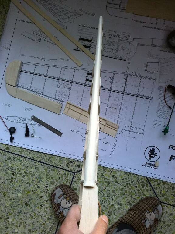

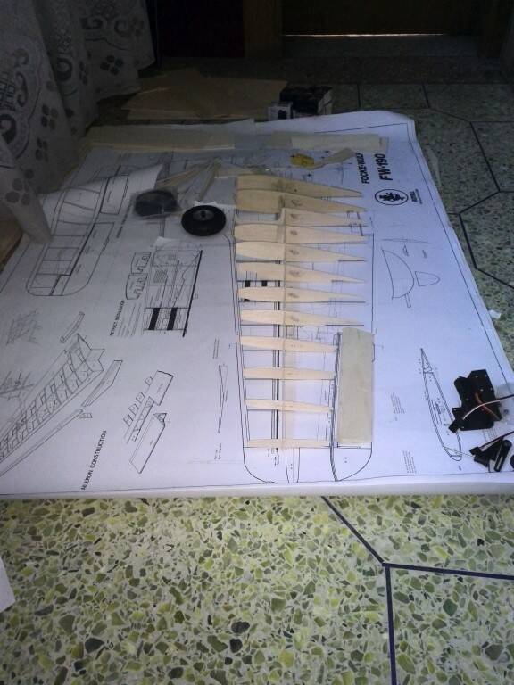

玩了几年航模,却是第一次自己动手做,遇到了很多问题求有经验的大大指教。比如说蒙皮之后有很多地方不管怎么打磨都不平,准备上水性原子灰试试效果,如果不行的话就直接蒙皮,不采用刷漆的方案了。先简单上几张图
IMG_20131230_122212.jpg IMG_20140101_211435.jpg IMG_20140102_104919.jpg IMG_20140102_111247.jpg IMG_20140104_214023.jpg IMG_20140105_151914.jpg IMG_20140106_212457.jpg IMG_20140116_093107.jpg IMG_20140116_150525.jpg IMG_20140117_191613.jpg

有几个问题要向请大大们请教:1、FW190起落架天生的内八字怎么实现的?是直接把涡杆起落架按一定的内倾角来安装吗  2、我目前计划的起落架安装方式是:起落架支座安装在5MM的轻木板上(如图所示)轻木板的上面再贴一块5MM层板。这样支座和层板之间相当于用轻木加了一层缓冲区,这样不容易损坏支座,让它坏在轻木那一层,方便以后维修。 不知这种方案可行否?
