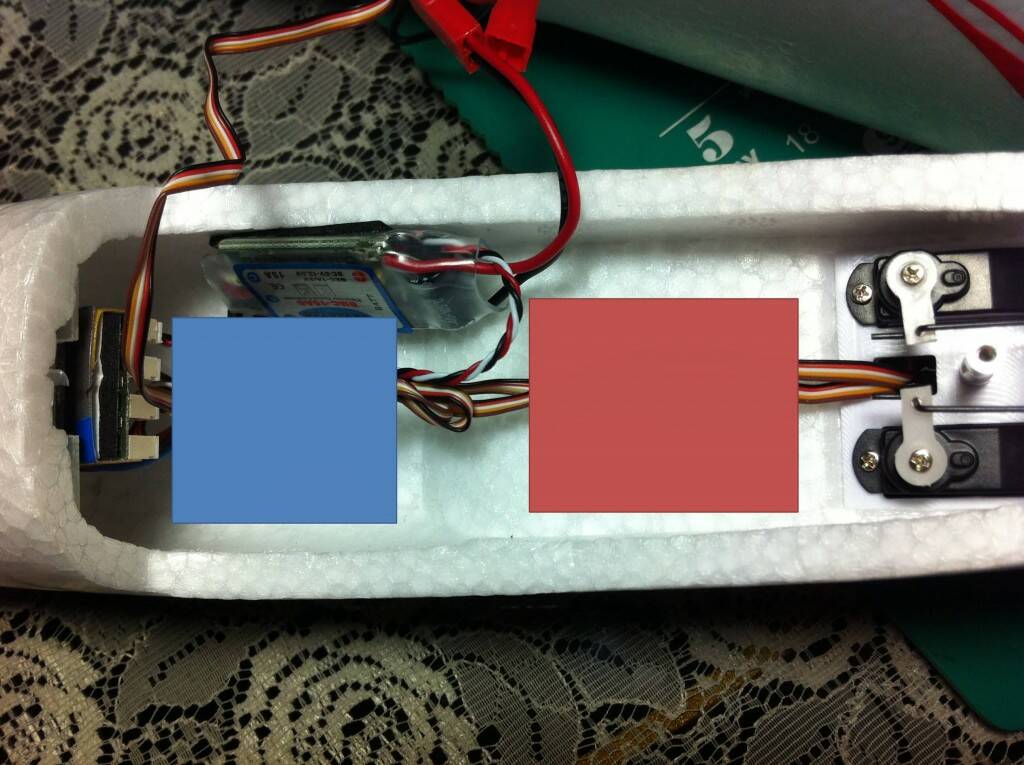

購入貴公司 mini Extra 300 滑翔機一台,安裝調整時遇到以下問題,懇請協助!
1, 電池放置位置是在接收機上方(下圖藍色位置)還是機翼正上方(下圖紅色位置)
2, 此機的重心位置在何處?
3, 升降舵及尾舵動作非常不順,拉桿往後推時,拉桿幾乎都變形彎曲了,升降/尾舵才
    偏移一點點而已,但拉桿往前拉時,升降/尾舵偏移量就比較大,是否要將方向舵/尾舵
    完全切斷再用膠帶固定??
4, 油門推至最大時,大約3秒鐘左右就自動斷電,收一些油門,轉速又開始拉高!
以上問題,煩請協助
感謝您

7.4v電池是在機頭電路板底下,整機的重心是偏後的
新機的柁角部分,你可以用手將其折順,再使用,不需要割開的
電變問題或許可以跟經銷商確認一下
