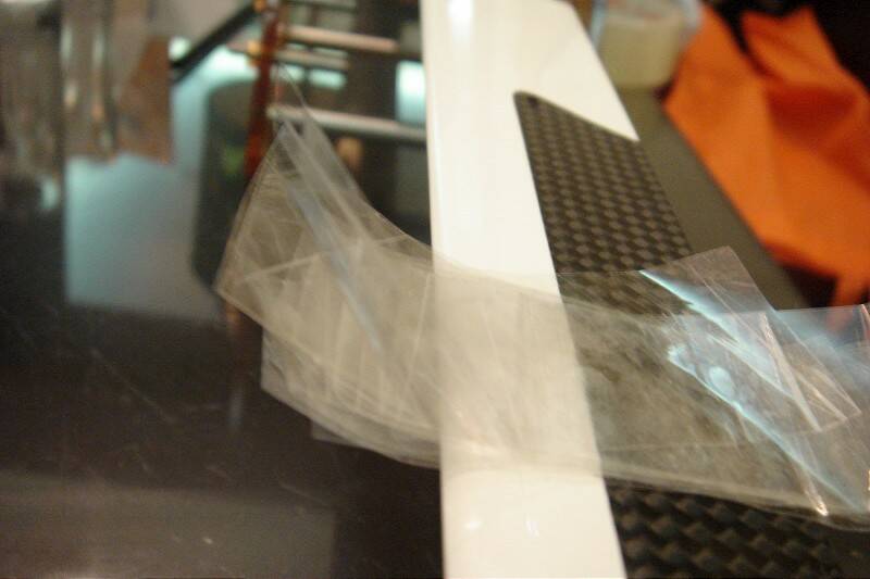

在飛場上和飛友談到槳的平衡,他說隨意貼在一端做平衡就OK….又說他這樣飛了很久了,沒有錯;我說這樣不正確,如槳夾和平衡器相距越大、誤差值則會愈大。
他又說:上了槳夾,兩邊等距加長,所以結果不變…….
我不是專家無法用學理簡單的方式來說服他,今晚心血來潮做了實驗,也拍了照片,順道給飛友參考,看圖說故事…..看看結果…..
利用簡易平衡器和蹺蹺板平衡器(等距加長)來做比較,
首先,這付槳是平衡完成的,為了明顯差別,把一個10元硬貼在一支槳平衡點上,再把1元硬幣2個分貼另一支槳的兩端,
在這時必需完成動、靜兩平衡(*在這裡我完成了動、靜兩平衡)
好!重心位置在同一點上,用簡易平衡器,也平衡了…. 真是費了一番功夫。
現在把兩槳移到蹺蹺板平衡器,用意就是等距的加長,
乖乖,不變,一樣平衡。
好!接下來把兩個1元拆下,不理會重心位置,直接用簡易平衡器平衡,
(換成 5元只因1元不夠重),兩槳在簡易平衡器上做了平衡。
接下來,就是看結果的時候了,上蹺蹺板平衡器(這時兩邊是等距的加長),結果不平衡,
現在,在原來的重心位置加膠帶來平衡,看誤差值,結果誤差值還真不小
結論:如
果想要隨意貼平衡,您的平衡器就必需和槳夾一樣等長,這樣誤差就不會發生。
我們的平衡器和槳夾是不等長的,所以兩槳重心位置,絕對必需在同一個點上。以上,和飛友分享。
