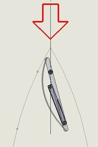

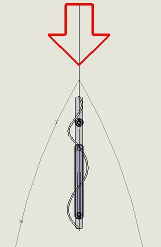

很多的資料及實際上的操作上顯示,RC帆船在正逆風的左右45度角內
時是無法行駛,依結構上而言,RC帆船的開帆角度其控制的出線點在
船中心線上,所以在正逆風時,因為繩索不是剛性體,無法限制前、主
帆桁BOOM的角度位置,以至於帆會左偏右偏的飄動,假設將前、主帆桁
的角度以剛性體加以限制,如此一來,船在正逆風時調整前、主帆桁的
角度以使風帆迎風產生帆船前進的動力,請問這種機構可行嗎?!~~~~

一定不可行,目前有很多雙體船都是用硬帆,船身依舊要之字形達到前進的目的!風的力量是無限的, 只能妥協運用,沒辦法整盤端走!!

很多的資料及實際上的操作上顯示,RC帆船在正逆風的左右45度角內時是無法行駛.....我的經驗是:前帆收帆時不要超過14度,船可以在正逆風45度角內跑!也就是說,前帆的收帆角度越大,迂迴前進的角度就越大,前帆的收帆角度越小,迂迴前進的角度就越小!
依結構上而言,RC帆船的開帆角度其控制的出線點在船中心線上,所以在正逆風時,因為繩索不是剛性體,無法限制前、主帆桁BOOM的角度位置,以至於帆會左偏右偏的飄動,假設將前、主帆桁的角度以剛性體加以限制,如此一來,船在正逆風時調整前、主帆桁的角度以使風帆迎風產生帆船前進的動力,請問這種機構可行嗎?.....感覺上可行,你可以試試看!

如果是要向前,我覺得不可行,因為如圖一為硬帆,帆加諸於船體的力量是向左和向後,除非不限定用帆,而是用像風速計一樣的機構,經轉動機械而推進,就另當別論

我看圖2的帆布在飄,所以我覺得應該是布帆而非硬帆哦!

不管主帆或硬帆,其分力能量還是分與船體同向或橫向,與船體同向的能量還是向後,所以在無其他的新物質或能量理論前,暫時無解
不過,人因幻想而前進,有想法就做做看,搞不好真的有你一片天
