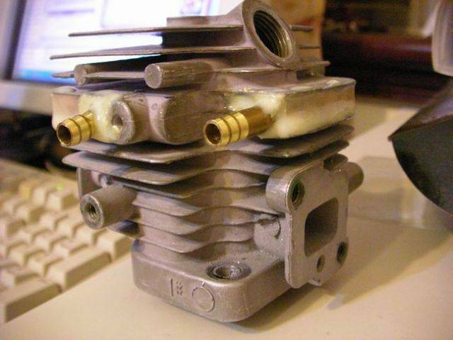

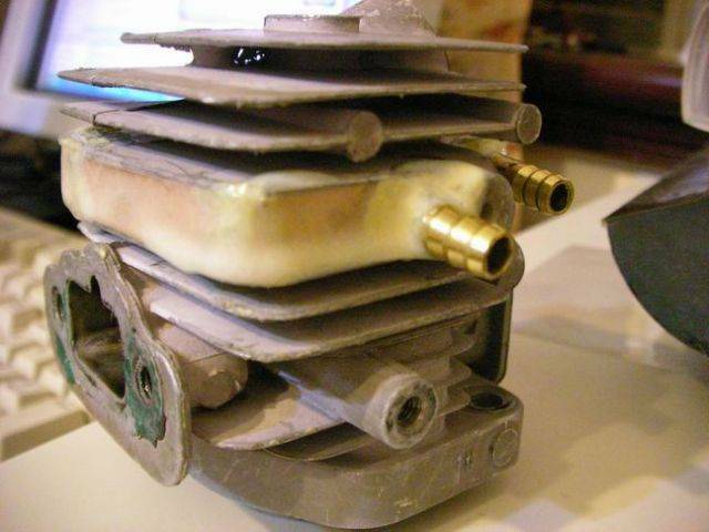

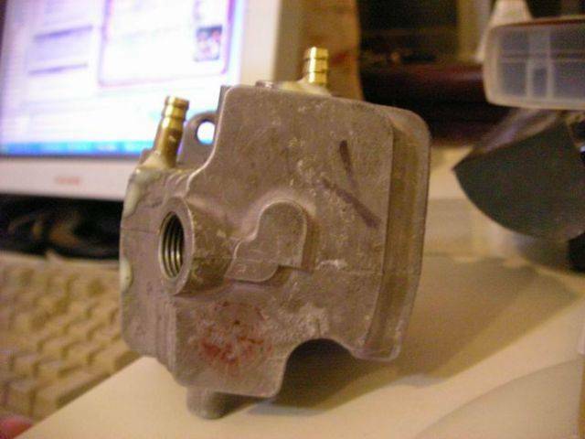

diy水冷缸頭.
當初上Y拍買的26CC引擎(花4個小朋友)
昨晚夜間部試船......
天阿好臭....都快著火了.
今天把他拆了.幫他DIY了一個水冷頭.
眼尖的大大會發現
.散熱片上沒有螺絲孔.
所以小弟就直接把他車掉一片.在用補冷煤管的膠把他封起來
PS.說明書上講的耐熱超過200度C耐壓300PSI(不對不關小弟的事)
功法簡單.是蠻適合DIY的一個引擎
給大家參考.

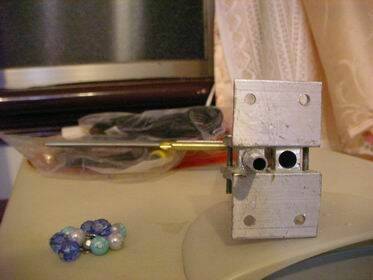

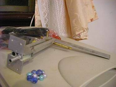

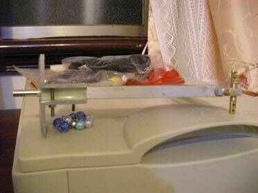

DIY進水尾舵
材料6/4MM銅管 7/5MM鋁管
11MM四方鋁管*2
20*5MM鋁板
法郎膠
