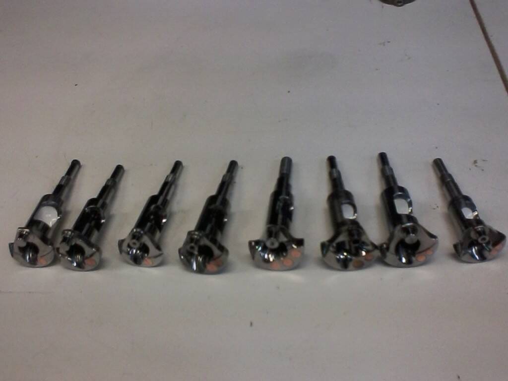

手工設定曲軸~首先打破一個迷思~曲軸填充矽膠~並非為了順氣~而是以矽膠取代鋼鐵~鋼鐵是矽膠的9倍重~加工時必須先把曲軸進氣口內徑的前段先切削完成~再以矽膠取帶切削掉的容積~目的在於造成曲軸的輕量化~而填充矽膠的另一個目的~就是避免曲軸內孔因為切削而產生燃氣不必要的囤積~因為這會導致引擎在加速行程時的不穩定性~
曲軸配重的目的~因為銅(8.9)比鋼鐵(7.5)重~在高速旋轉時~可以提供曲軸更高的慣性~使的引擎動力增加~整體來說~曲軸是該重的部分要重~該輕的位置要輕~這樣才不會造成引擎動力的浪費~進而也同時造成引擎的輸出增加~
