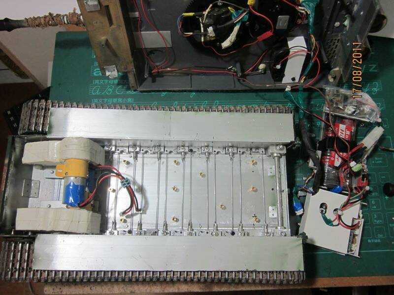

全防水是比較難,簡單的方法就好像做遙控潛水艇一樣,把電裝(電變.音效組.接收器.電池.喇叭全都裝在一個防水的盒子)然後塞進坦克裡,露出接馬達的電線(可拆接式)基本上碳刷馬達泡在水裡是可以運作的,其他齒輪箱,車殼泡水就無所謂了,玩完後打開車殼拆下防水盒直整台車就可以清洗了,我的HL虎1改金屬底盤時有這樣想過,電裝是全放在一塊板子上,原本是想裝在一個防水的盒子,一直沒做,哈哈!

這部田宮1:16改的
