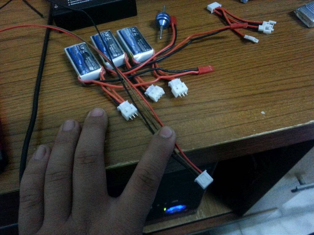

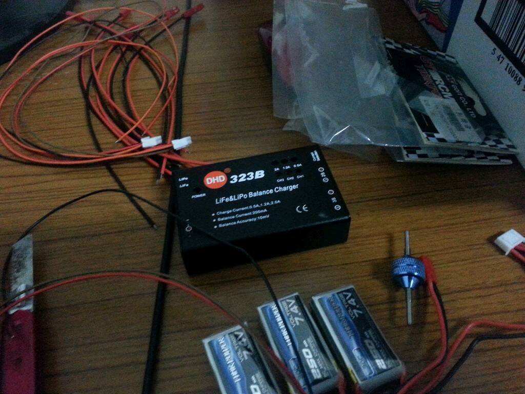

請問各位大大我有台323B充電器,最大支援到3S。小弟有三棵2S250MAH的電池,想用並聯去充電,變成2S 250*3=750MAH  2A充電,電料都買好了,但是該怎麼接呢

您好 個人認為不建議這樣充  如同6S改3S充電 每3.7V為1組共分3組=11.1V,會造成電壓不均 非常有可能會過充 建議買一台好一點得充電器 用6S充電 比較妥當

是的,感謝建議,是有物色一台準備與飛友交易了,只是現在...不平衡的問題是還好,因為這台小充的平衡性還不錯,小電池來講安全性雖然沒比較大,但是還在安全規範內

多買幾個簡易的那總平衡充就好了,容量小的電池你這樣充不一定比較快,而且容易充不飽,

我都是用串聯版串2顆3S用6S充^^!!
那板子也可以一次充3顆2S^^!!
重點是不會有壓差的問題^^!!
並充建議充8~9分飽後再獨立充電^^!!
這樣比較保險喔^^!!
