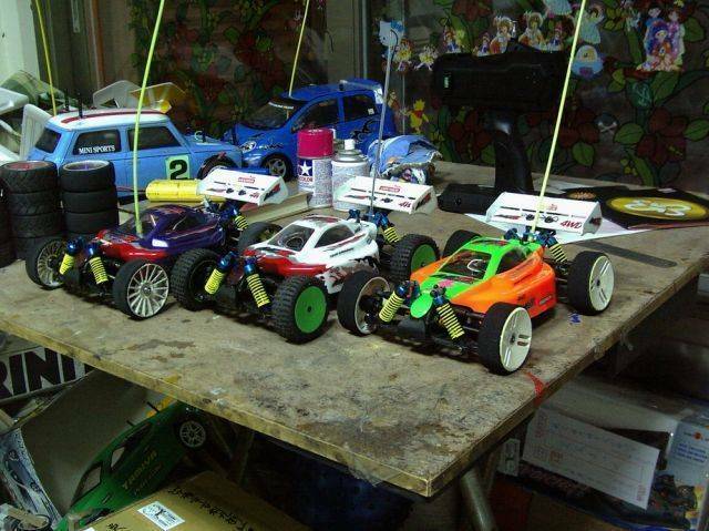

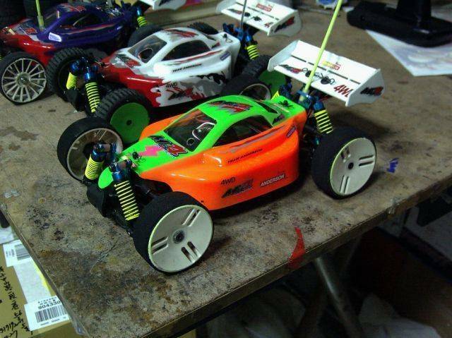

原本車友小油車不用的廢棄海綿胎ㄧ堆,剛好拿來裝在MB-4上還可以跑很久。
1/10車用海綿胎比較寬,裝在MB-4上太重拖,用美工刀當車刀車掉一些寬度。
切割面再用粗沙紙做倒角。
在大溪吉智車場試車後發現,使用KV5200的無刷馬達,搭配16T的馬達齒,用11.1V的鋰電,直線的高速比1/10電房車掛23T馬達略快,加速度也很快,但是轉彎的穩定性沒1/10房車好。海綿胎前面可以窄於20mm,後面也可窄於25mm,這樣在吉智這個高速車場算抓地力相當好。這個搭配最好改金屬狗骨。
另外搭配一台kv4000無刷,但是轉殼與磁鐵換成強磁版,馬達齒用19t,ㄧ樣用11.1v鋰電,高速略輸前ㄧ台的搭配,但是扭力驚人,跑道中不時出現拖孤輪場景,請注意,這不是大腳車喔!在場內奔馳時,ㄧ直引起大家興奮的叫囂與鼓掌。這個搭配建議改金屬狗骨,不過這次測試塑膠狗骨還沒斷過。

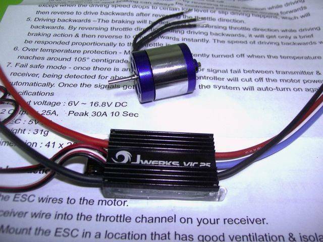

請問你是用哪一牌,輸出電流多少的無刷電變?
 樓主| 發表於 2006年10月18日 11:40 PM | 顯示全部樓層
原帖由 yujames 於 2006年10月18日 10:09 PM 發表
J-WERKS 25A
