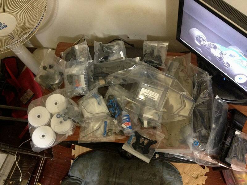

滿滿一大箱的零件
拿出來...好多.....桌子快擺不下了~

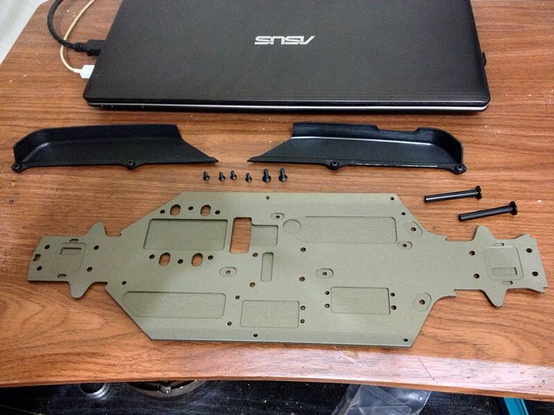

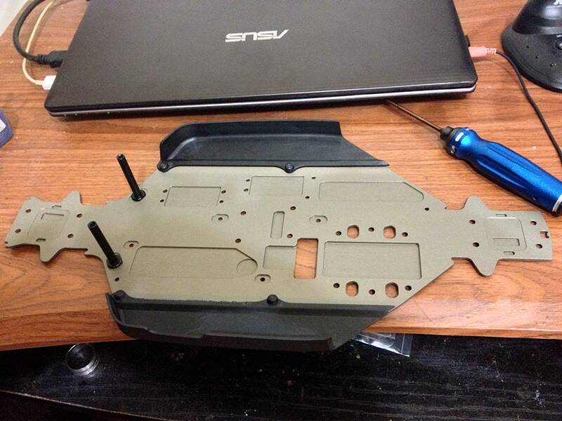

7075硬陽底板,開始組裝嚕
底板安裝完畢,很簡單,側防護板和轉向臂支柱

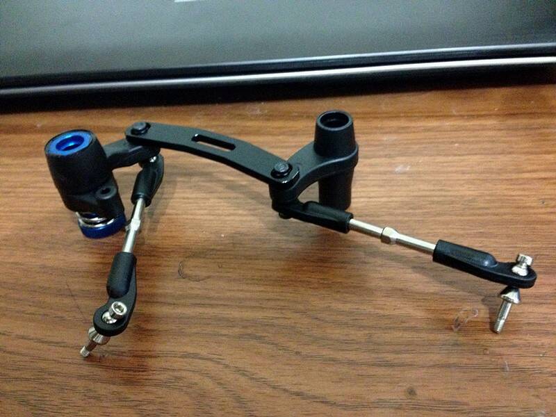

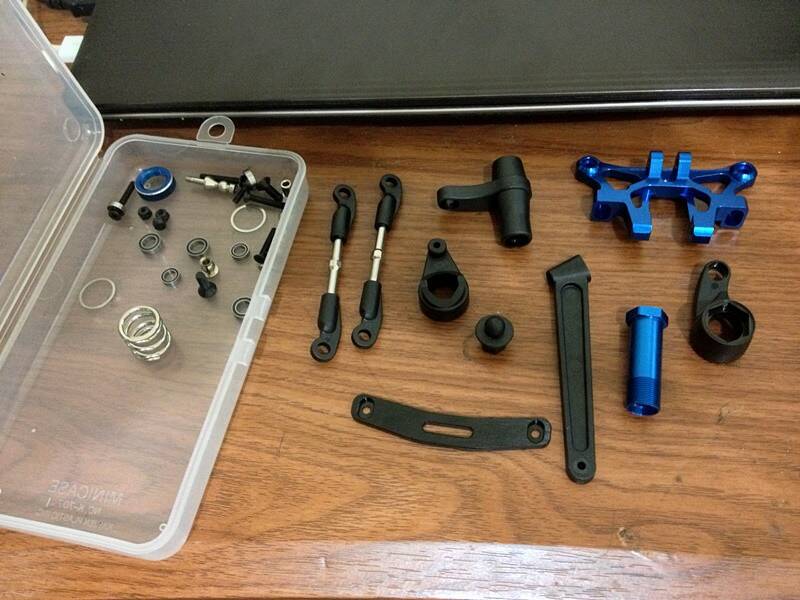

轉向擺臂組零件

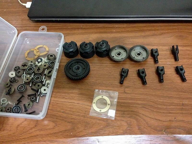

組裝完成的轉向組
安裝完成,全部都是用滾珠培林啊~好滑溜~

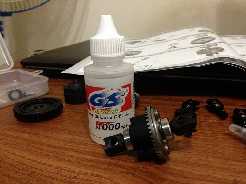

開始組裝差速器嚕~
後差速我用1000番的差速油
前差用5000番

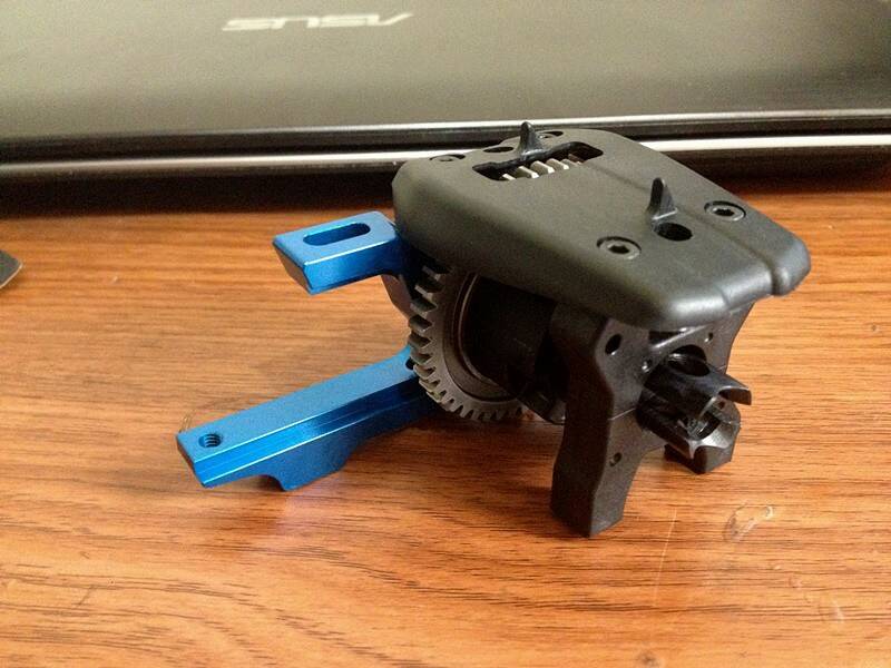

中差也用5000番,並把原廠的46T塑膠齒換成46T鋼齒,雖然吵了點,但是耐用度UP!!
差速器組組裝完成

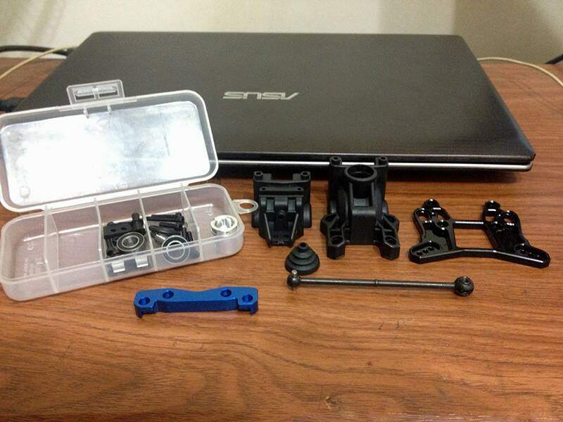

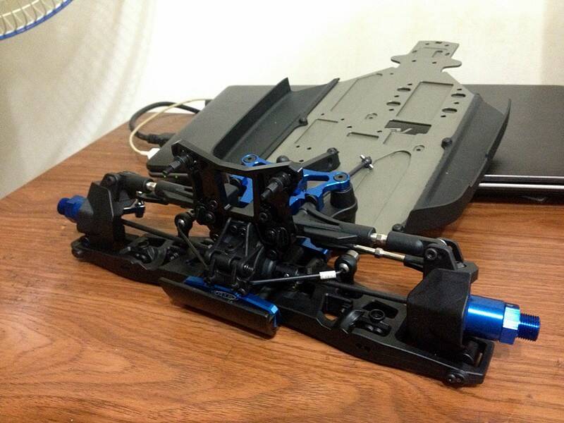

前總成開始組裝!!

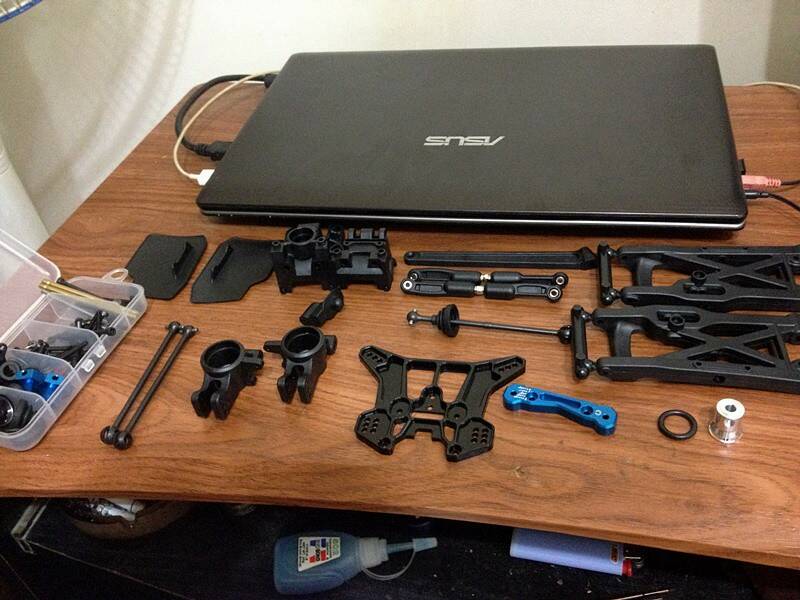

組裝完成,在這裡很有趣的是,AE的車在前總成是要分段安裝,不是組裝完才安裝上車

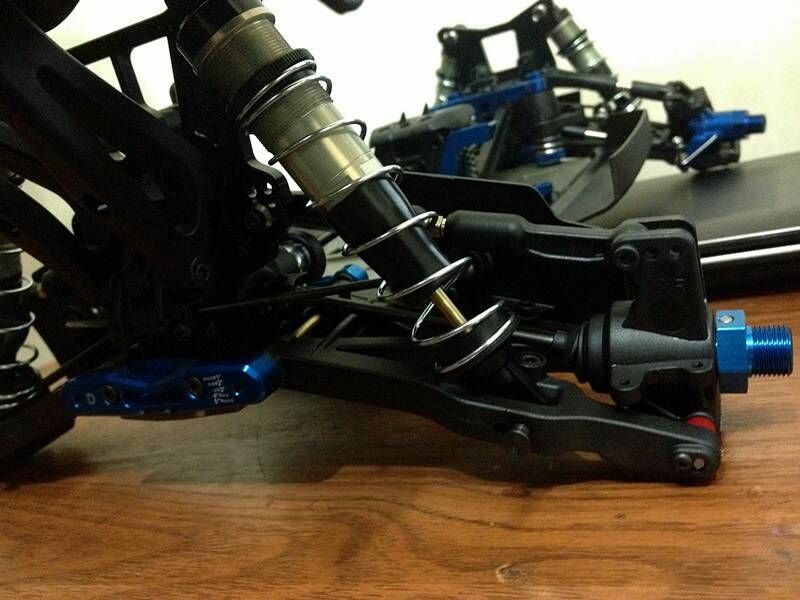

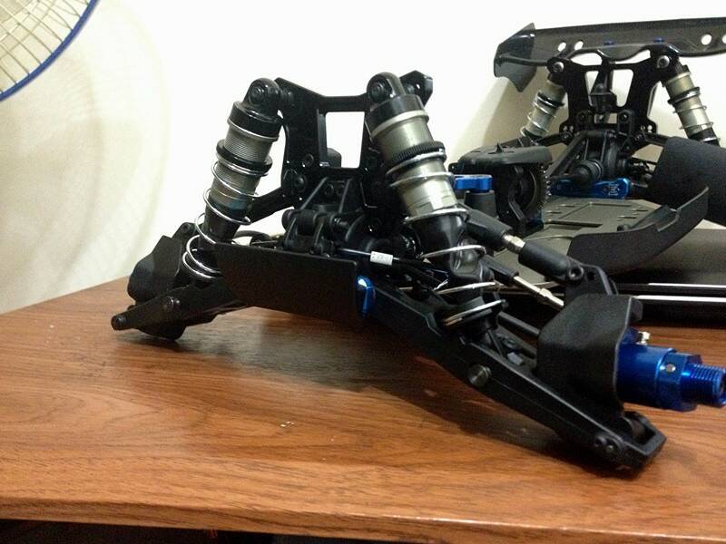

前擺臂+輪座組
安裝完成,前總成完成!!

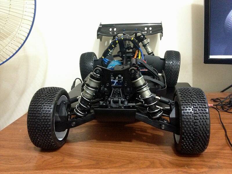

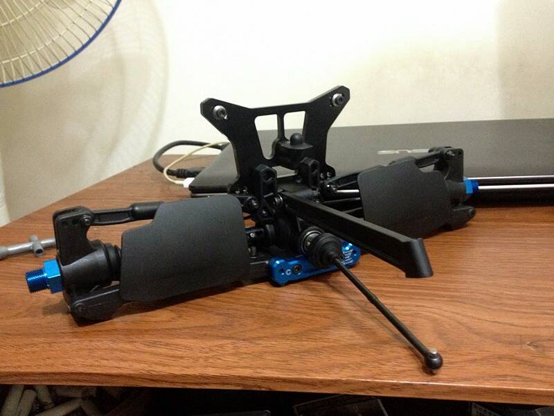

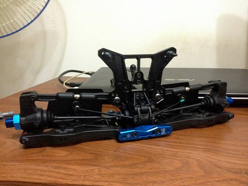

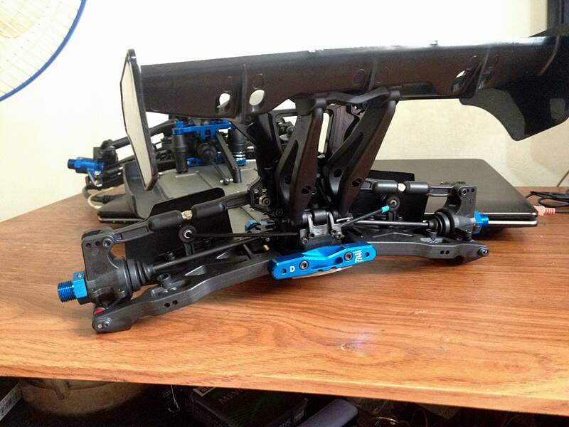

後總成零件
後總成完成....像不像二戰時期的防空炮 = =+

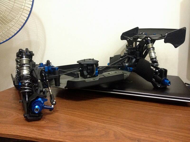

翻過來看看~

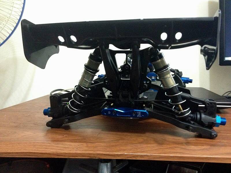

後總成+尾翼上車嚕~~~
屁股來一張~~

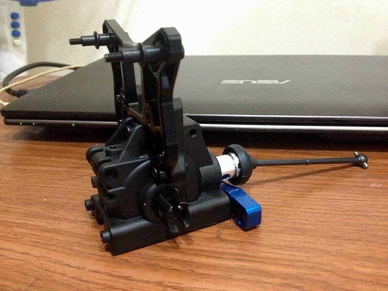

中差開始組裝嚕~
很快的安裝完成!!!
中差出乎意外的好裝~

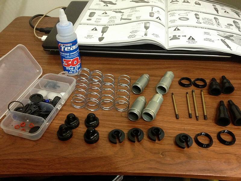

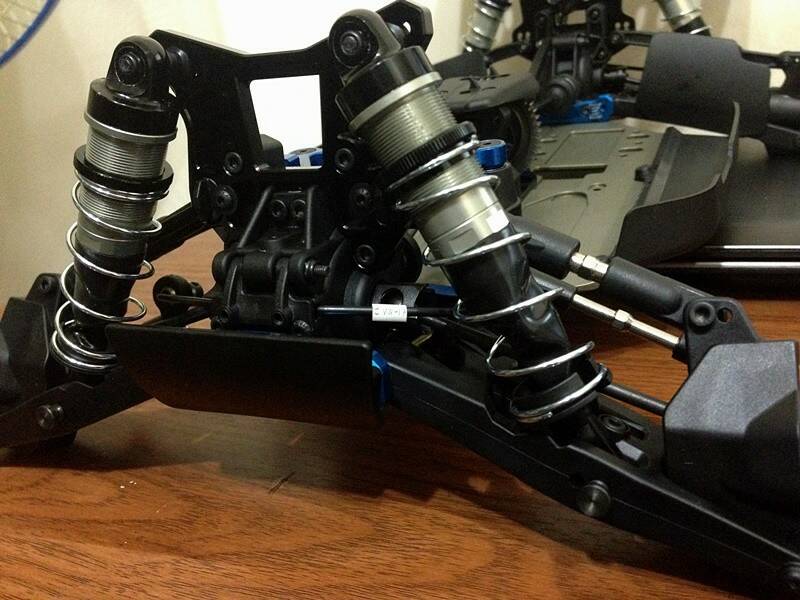

下來是噩夢般的避震器安裝.....用原廠30番避震油
灌油後放置PLAY一小時!!!!等氣泡消退~~~
安裝完成!!!這次灌的超成功~沒氣泡!!(P.S 防塵套原廠就有送嚕!!)

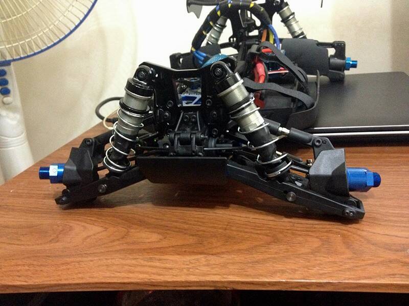

避震裝上車!!(此時組裝進入第三天了)

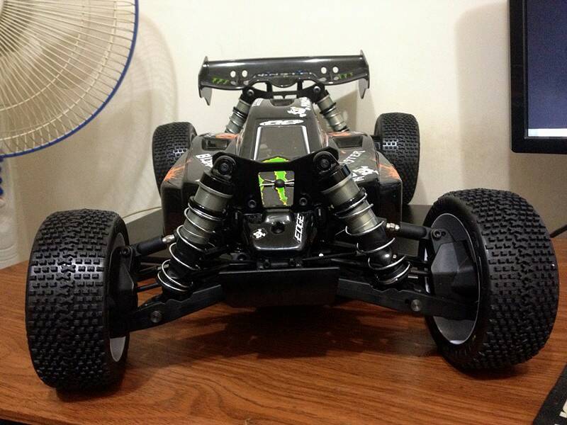

後方~
這時候已經有氣勢出來嚕!!
前方細部~
誘人的電鍍藍
後方CVD萬象狗骨都附有原廠防塵罩喔~

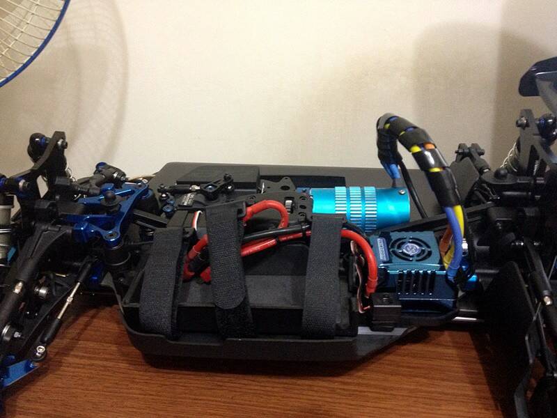

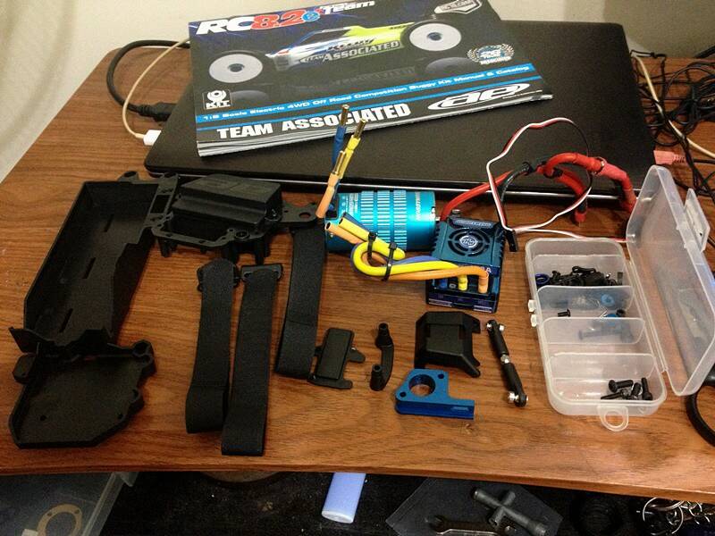

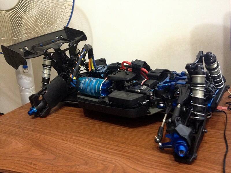

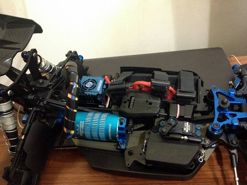

接下來電裝準備上車嚕~
很快地就裝上了~(2小時大部分時間在整線Q.Q)
前後方看看是否有干涉到~
整車重量開始出來了..但手邊沒磅秤,不知道目前車重多少
建議想入手的人要準備一條延長線延長電變訊號喔~電變訊號線太短,要多延長才能進入接收盒中喔~
馬達齒也沒有,因此另外購入16T馬達齒,搭配46T大齒,不知道是否會不會過載

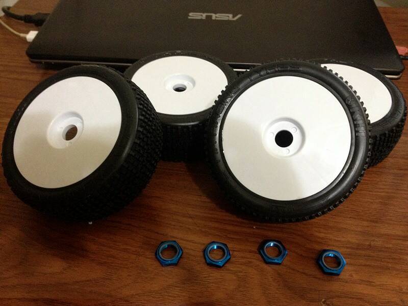

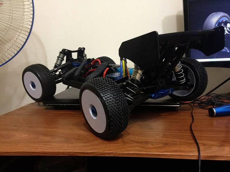

車胎組~原廠沒附胎皮喔~要另外買~
黏胎完成!!
配上車輪後,恩...就是越野車!!
充滿力與美的感覺
這胎太軟拉>< 捨不得跑啊Q.Q 之後要打算換公路胎當當馬路小英雄

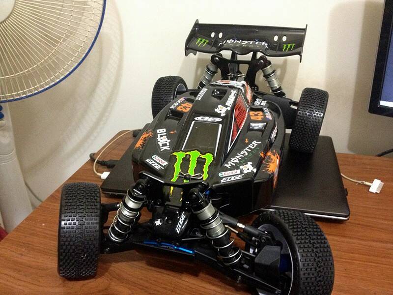

車殼全噴黑!!原本打算遮蓋一下..但是太懶得...所以全噴黑~
經過漫長等待(貼紙)
總算~
期待已久的冠軍血統車

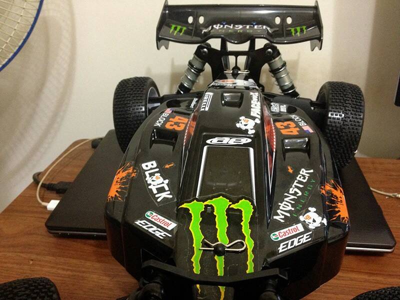

Ken Block 2014年最新戰駒(誤)
AE RC8.2E FT Monster Energy 風格
出現啦!!!!!
註冊標誌-獸爪-當然沒缺席!!
AE冠名贊助!?
黑色~就是黑色!!
絕不偷懶的贊助商貼紙大隊!!(不好意思...這次貼得很失敗)

發表於 2014年1月10日 03:49 AM | 顯示全部樓層
讚到掉渣
後輪是特別設定嗎
看起來好内八
