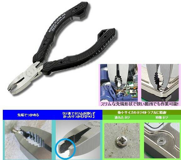

ENGINEER 恐龍手工具PZ-57 強力螺絲鉗
處理滑牙,很貴,但是很值得,幾乎可以轉出所有滑牙的螺絲
謝了,請問恐龍為什麼會比老虎鉗更能拔出螺絲?

發表於 2014年1月9日 07:02 PM | 顯示全部樓層
disciple 發表於 2014年1月9日 05:21 PM
Wiha 356SF 一支一百多元,還好,不算貴。
沒屋頂找到同 ...
他的頭咬牙是縱向,跟一般的鉗子的方向不同
加上硬度高,咬牙鋒利,萬試萬靈
我的250主軸上螺絲膠,結果滑牙,用火烤,反向鑽頭都失敗,最後整個頭不見,剩下一點點斷尾
結果用這個不到10秒搞定,值回一半票價
