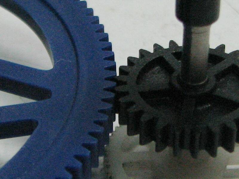

大家好~ 我又來問問題了!
想請問450PRO的尾驅動主齒
跟尾前傳動齒之間的間隙?
我的間隙目測只有這樣... 連1mm都不到 !
一開始我以為是Tarot機身問題, 所以我換成R360的機身, 結果一樣 !
好吧~ 那就是Tarot齒輪的問題, 所以我都買原廠的來換, 結果還是一樣 !
會是尾管固定座的問題嗎? 請大德解惑 !!!
我已經空中掃齒旋轉摔機3次了 ! 救人啊 !

真奇怪  換個尾管固定座試試吧

一樣的事情我是發生在之前的450 sport
高手解答跟樓上說的一樣
果然,將對岸金屬改回原廠塑膠的就好了
給你參考!!

所以總結就是這情況不正常嚕 !
不過我的是原廠塑膠的尾管固定座啊...
Tarot原廠的... 哈哈哈...
又被擺道了!
害我花錢換一堆不相干的零件...
害我一直摔機一直修機, 氣到想換X3 !
早知道早點上來問...
謝啦! 二位!

建議傳動及轉動料件儘量採用同廠系列搭配較無虛位.我曾在軸傳上發生(A牌前齒配T軸傳).升空高轉速時振到尾麻.差點嚇死旁人.....

這情況很不正常啦!!!
