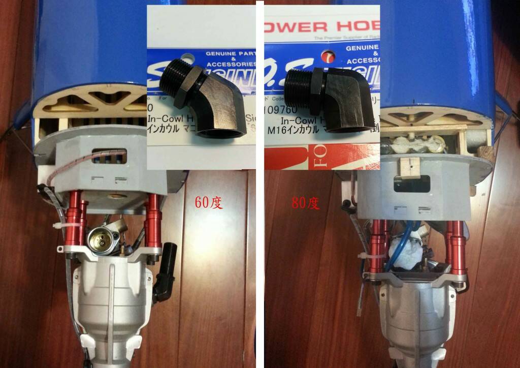

不知拿哪裡買得到 不繡鋼蛇管...要來改給 GF40用,知道的請告知謝謝!!

1.gf40和os200fs的牙一樣,找看看有沒有200fs的蛇管
2.不然就買os200fs的80度或60度轉接頭,我就是買這個來裝,有測試過了ok
3.如果要自己改蛇管,大間一點的五金行有賣

   坤哥: 消音器你沒裝嗎?? 他有點大,故想用蛇管繞後訂製小一點的!!
我有裝消音器. 像圖片中右邊那張
