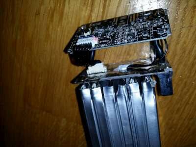

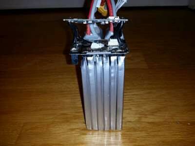

等PHANTOM 1 的零件等很久.又被PHANTOM 2的飛行時間吸引.就買了PHANTOM 2 .一直很好奇P2的電池為什麼這麼貴.還有想說能不能用自己的電池飛P2.我就把電池拆了...
這裡面的電路板.看起來還可以自己分流平衡...

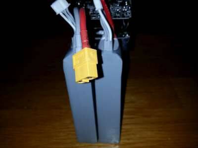

但奇怪的是這顆電池的單片體積跟P1的電池完全一樣..重量這顆電池是314g.  2顆P2原廠電池是340g..
所以看起來很像是2顆P1的電池串聯起來的. 像是3S4400MAH的電池....
當然也很開心.這個電路板改一下就能給任何電池使用.就不用花近5000買一顆電池.充電還要花1個多小時....
我實際測試.h3-2d.gopro.mini iosd.600mw圖傳.室內停懸16分鐘15秒.軟體時電池為19%.容量995mah.電壓3.736v...充電充了4100mah後電量顯示為91%..電量應該是有足5200mah.但是%數顯示的好像不是那麼精確.應該是單用電壓計算出來的.也不能像影片那樣飛到20%以下.實際用回充的電量去算.其實已經放了近85%的電量了.這樣電池很快就掛了....

其實電路部分不須用更動.只要把原本的電池解銲.接個XT60或其他的頭.還有一般使用的3.5mm平衡分壓的母頭.就可以了.很簡單.外觀不會破壞.功能也都在.不過電池變成可以使用一般的.我現在在找大小重量不錯的電池.
