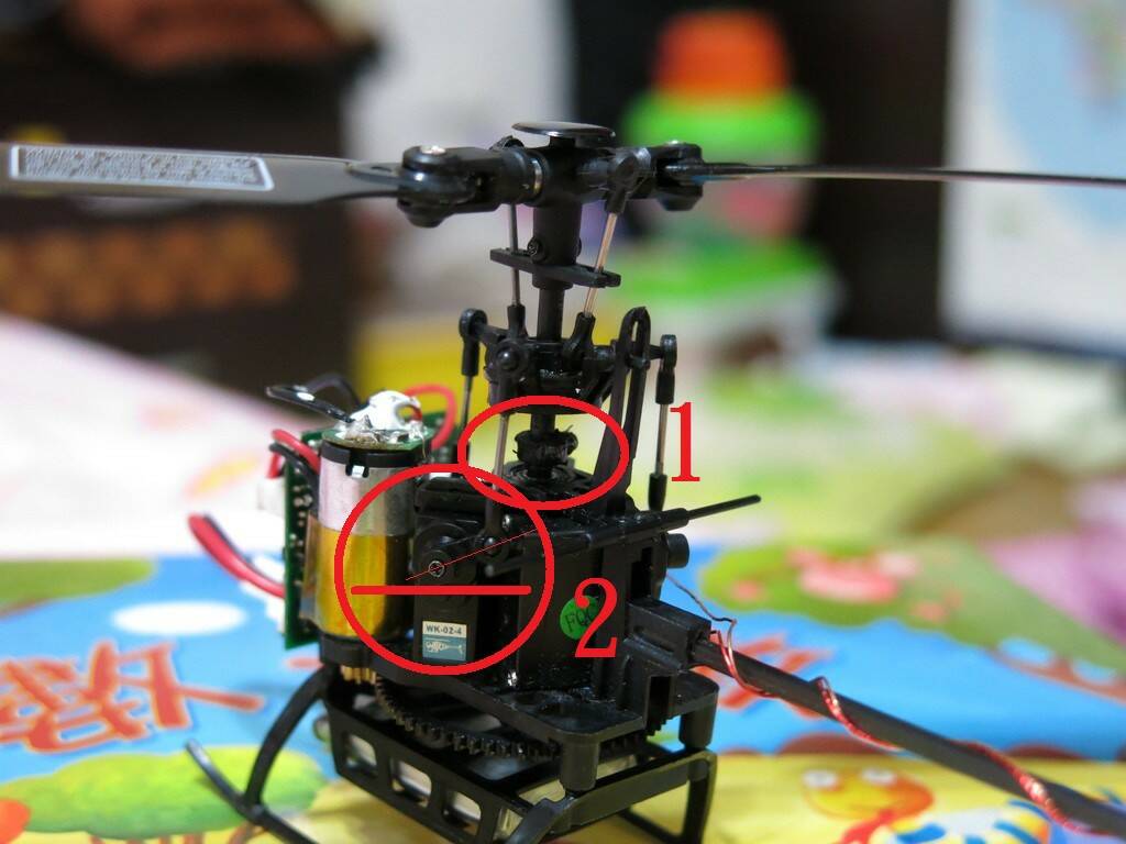

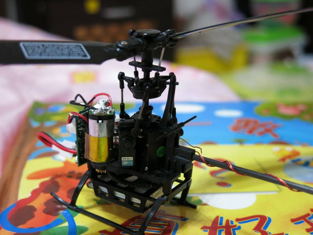

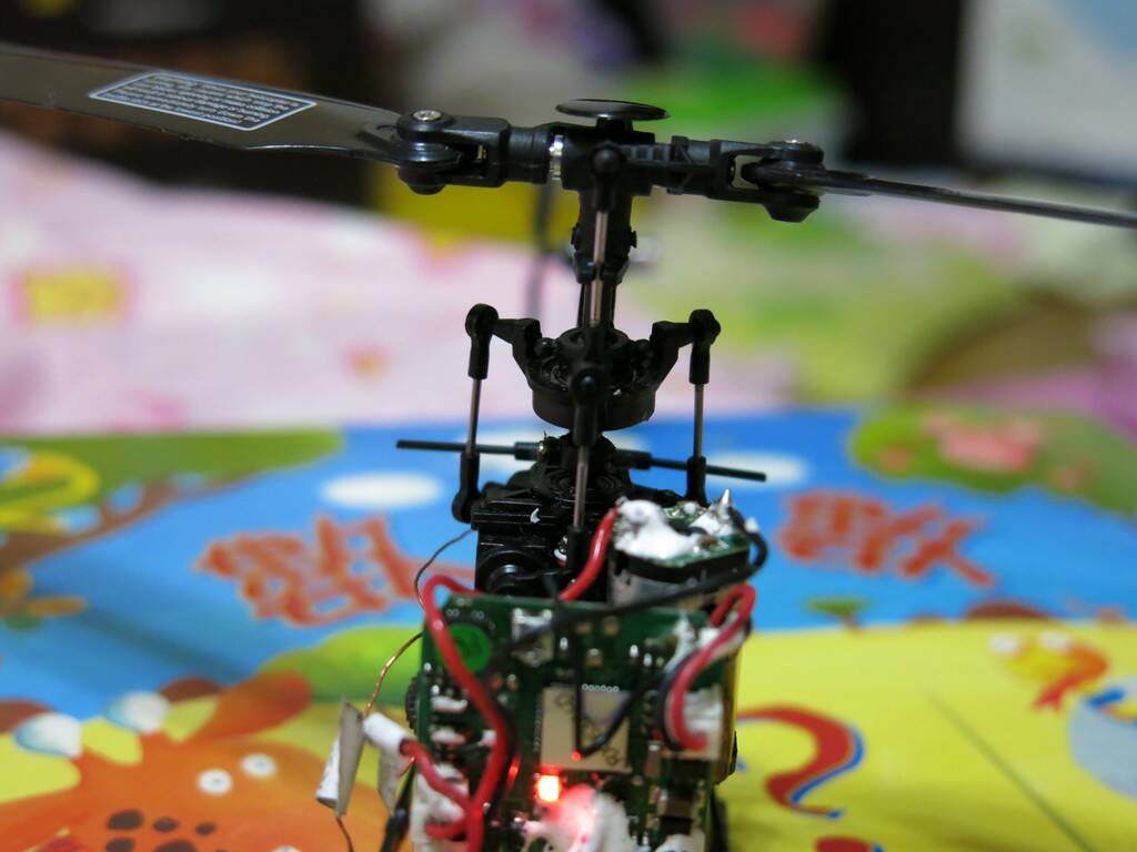

請問眾位高手,為何我的mini CP突然飛不起來了?
是pitch 不對? 主馬達衰竭?還是....
接電-油門0
接電-油門0
正面
正面
開hold 全油門
開hold 全油門

1固定環位置不對
有可能是大齒要脫落了,固定摔到移位
大齒要壓緊,固定還再抵在軸承上
2若這張圖是0螺距 (並不是看油門)
舵機應該是跳齒或掃齒了
拆開檢查,並將擺臂回復到水平

油門已推到最高,但螺距卻只有一點點,跟我先前的情形相同,請參考以下
http://www.rctw.net/thread-293442-1-2.html
解決方法在最後幾篇貼文。

主齒和主軸那邊鬆了~上次我也是這樣,可查查

1. 從圖1看(油門0)這時的大槳  是不是處在正PITCH位置(葉片前高後低)?
2. 手殘,今日欲照各位建議檢查調整,要把前舵機連桿裝回十字盤時,竟將十字盤的連桿接頭處折斷了....
   殘念....一波未平一波起....越修越糟.....現今無法測試???
3. 在此仍謝謝各位高手....先購買十字盤換好再試!只是在想要不要順便購買主馬達(省運費),萬一是主馬達衰竭的話...,不知大家覺得這可能性如何?。

1. 固定軸的螺絲環被我鎖到裂開,所以我用快乾固定了
2. 請問0螺距怎麼看?
