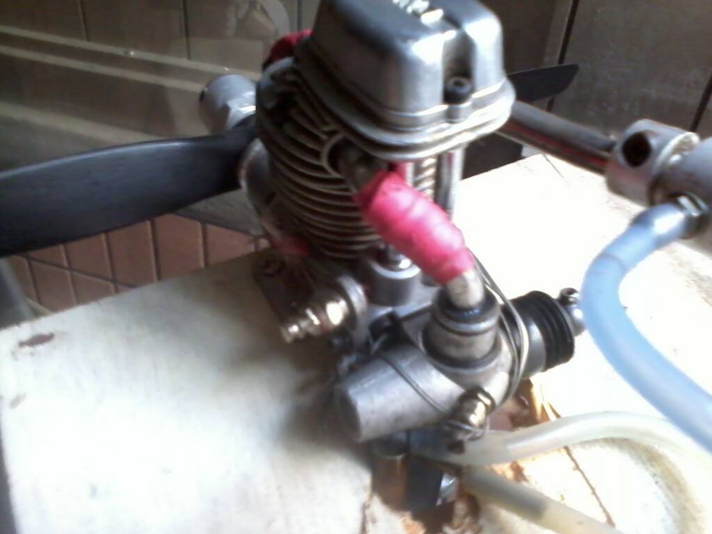

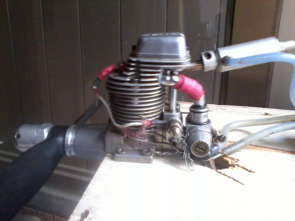

化油器摔壞又徵求不到
買類似口徑的化油器風險又太高
想到以前也玩過油車看看21級的化油器口徑也差不多
只好死馬當活馬醫就把他拼裝上去
沒想到竟然可以耶!
化油器是用FC21級的,臨時為了發動先用鐵絲綁一綁,彎管要插入化油器的地方我有塞入一節機車油管以符合彎管尺寸
試車結果怠速穩定,高速有點上不去約只有8成,感覺還太富油,尤於主油針朝下又需用一字起子調整實在不好調便先收工
反正這顆可逆轉的引擎我是要用在飛行傘上,動力也不用太要求只要穩便可
重點是爽!我又救回一顆引擎!

有啊!其實這顆從第一次新引擎裝機就是飛行傘
我就是喜歡他有逆轉的功能
