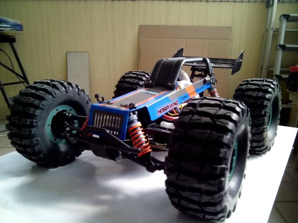

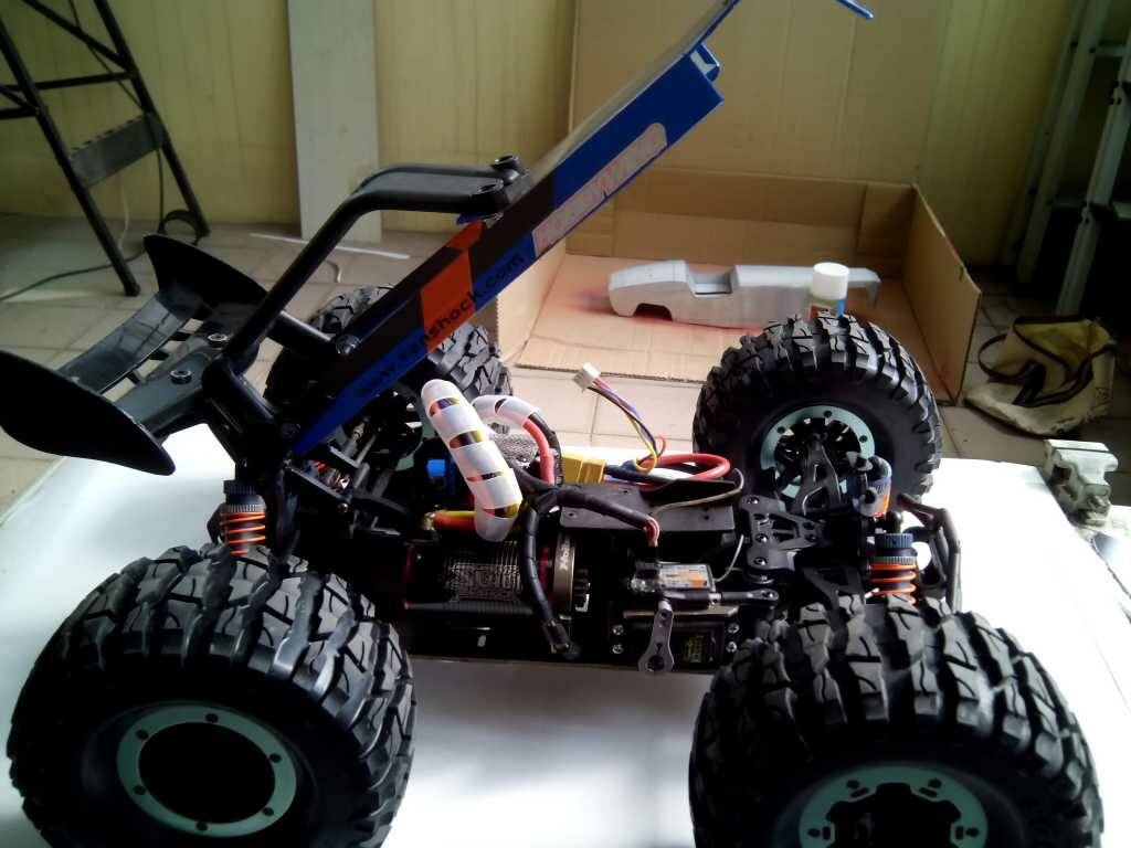

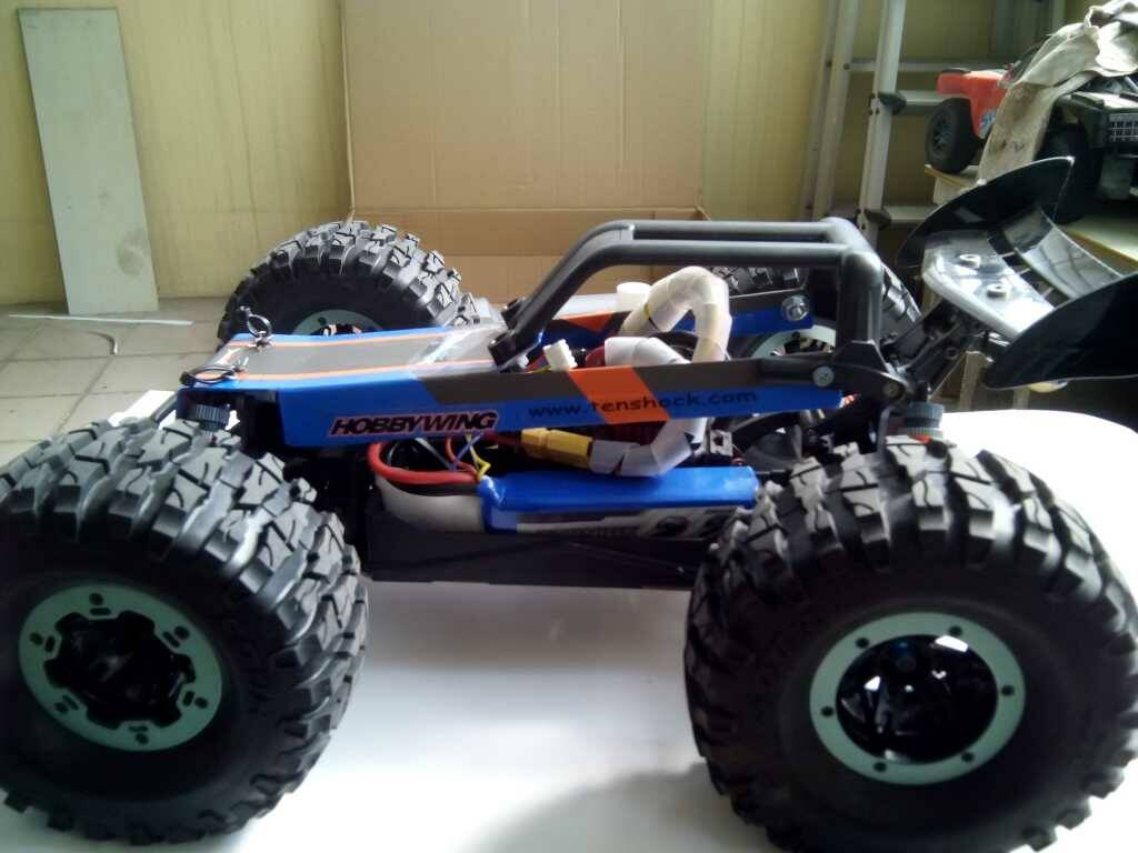

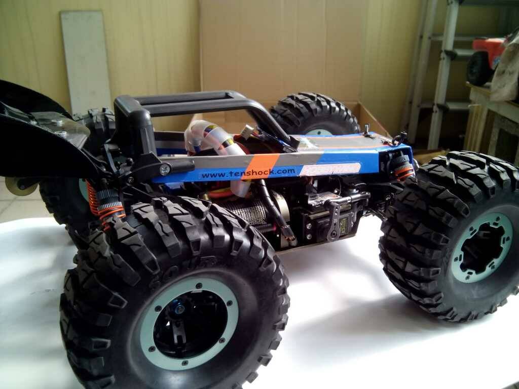

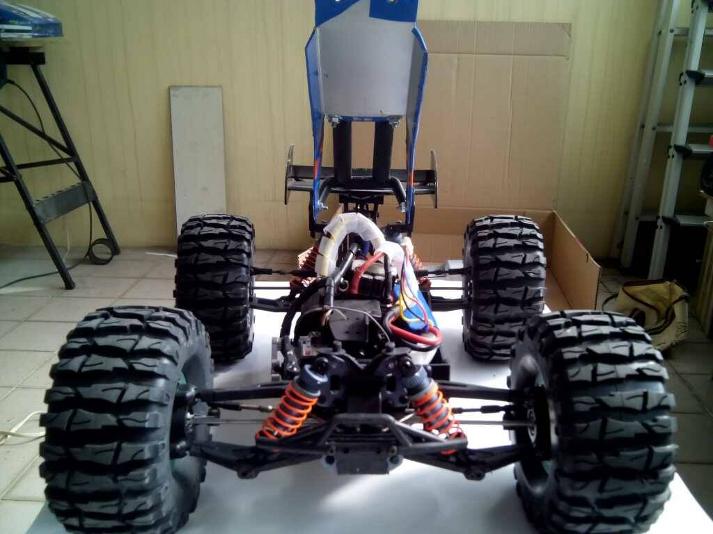

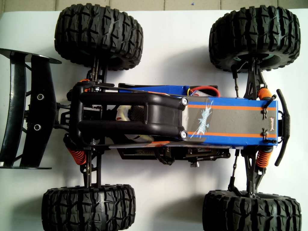

在版上撿了電裝。minist車身。2.2攀岩胎。拼拼湊湊的完成這台車。
120a 3800kv  3s速度還不錯。不過接手時馬達裡面全是砂。搞不懂怎會跑這麼多進去。清完後把沒用的螺絲孔用膠帶貼住。
St車身更換前後輪座。培林。靠。。。換新的虛位怎還好大。塞墊片塞膠膜搞好久才解決虛位問題。
不想用外殼。剛好手邊有baja上提把。自行加工固定在後蝴蝶版上。用鋁板剪了簡易仿baja外殼。接在提把上。還真合用。上掀式真方便
雖然只是撿車友的二手貨。可以把這些東西再湊在一起還蠻好玩的
