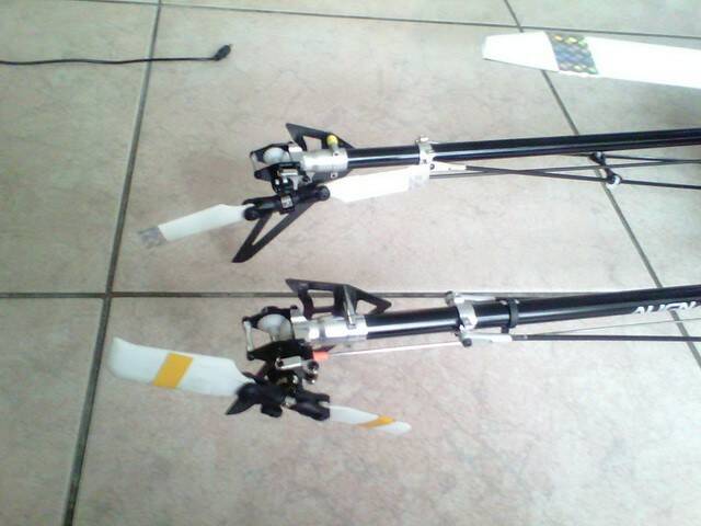

h45183 新8字環我也有用,不過是配冰人雙推+x3止推尾旋翼夾,裝上後zxx尾中立點要重調
另外新型止推尾旋翼夾的槳夾壁比較薄螺牙比較少,有人鎖到滑牙

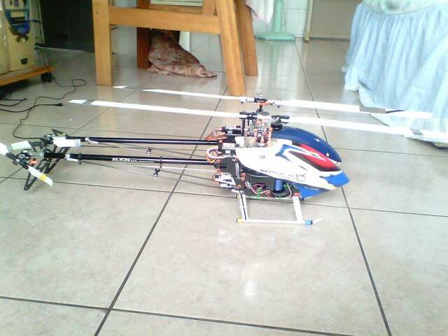

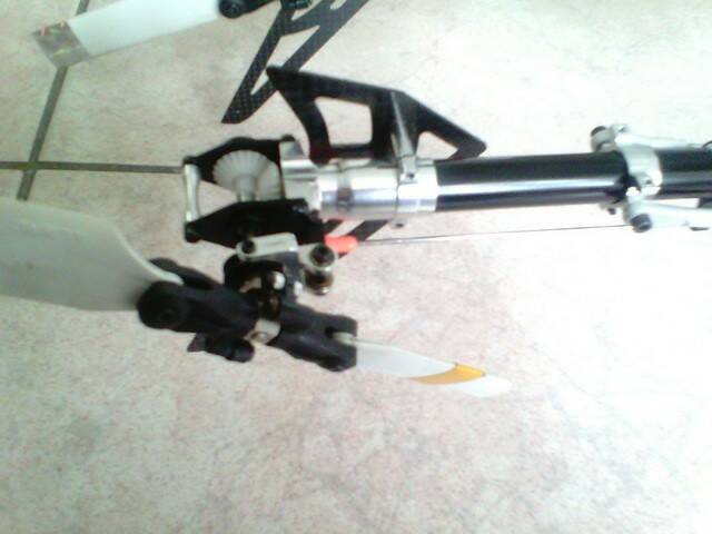

補照片
