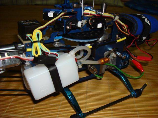

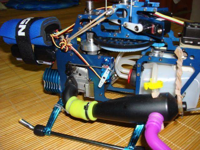

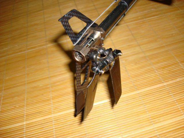

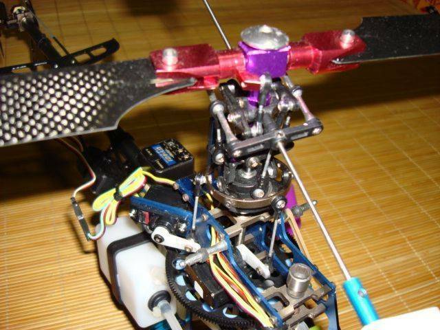

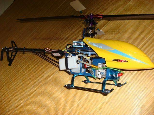

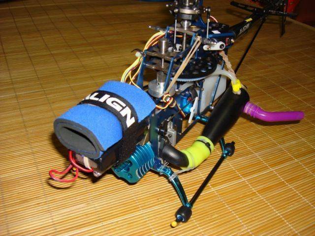

南港陳大哥出的套件(兩片式鋁合金側版 Leo15引擎 金屬旋翼夾 中心座 尾殼) 零件與完全與小暴龍相容 組裝容易全重約1000g(沒量過) 現在還在練停懸 飛起比450SE穩 騎機車就可以帶出場  一桶油+副油箱(約130cc)可飛約20分鐘(眼睛好累) 對於想玩油機(不想搞電池)又沒車的初學者是一個經濟的選擇(省油 零件便宜易取得)

聽說如果用飛機引擎會容易過熱
扭力不夠大飛起來會軟軟的沒啥力

用的是LEO15車用引擎 練基本動作 順順柔柔的飛已很足夠 練3d就不知道了 畢竟很省油省錢(碳纖槳才600)好攜帶好收藏 小弟還在練停旋 最近朝九晚五比較沒空飛  引擎調好有風扇及散熱頭過熱是不至於
