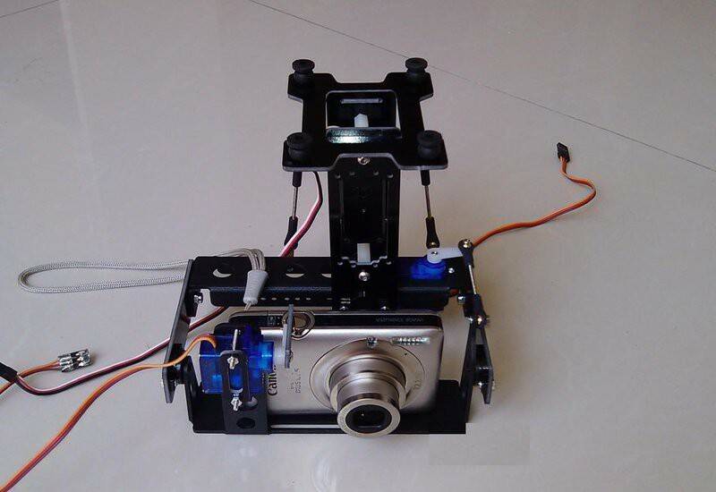

請教一下 ~這雲臺 怎麼有什麼好辦法 減震~小弟目前 沒錢買新的雲臺~
沒辦法 就把腦筋動到舊雲臺上
可是小弟 用了幾種辦法~~效果不大~
槳有平衡過~~忘了寫  DC 焦距最小 是40cm
gopro3  焦距好像13cm
這是 目前的 飛行 拍攝狀態~
https://www.youtube.com/v/KkxmlSzNRpw&feature=youtu.beDC 無防手震

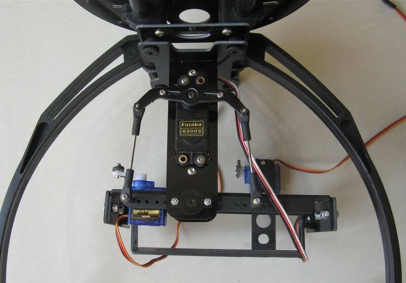

圖片 是 雲臺的樣子 ~
他只有 上方有四顆減震球~
看看大家有沒有什麼 "新點子"  來討論看看吧
~請問這狀態 雲臺 避震是要調硬一點還是軟一點?
https://www.youtube.com/v/SWYiioPTaHQ&feature=youtu.be
我避震球沒用了  換成自製的避震器
裝了又拆裝了又拆~~抓不到方向 請教一下 大大~

我直接把行車紀錄器黏上去!好像也沒有抖成這樣!!(有用youtube的穩定功能)
後來買了GOPRO直接鎖上去拍起來也沒很抖!
會不會是相機的問題?

大大妳槳是不是沒平衡過?
 樓主| 發表於 2013年12月23日 01:01 AM | 顯示全部樓層
tank21236 發表於 2013年12月23日 12:47 AM
大大妳槳是不是沒平衡過?
發表於 2013年12月23日 01:13 AM | 顯示全部樓層
xjapansork 發表於 2013年12月23日 01:01 AM
拍之前先對焦遠的地方!讓他焦段為無限遠!!不然拍起來都是模糊的!!
發表於 2013年12月23日 03:11 AM | 顯示全部樓層
本帖最後由 K0922110422 於 2013年12月23日 03:14 AM 編輯
其實可以的話換一組好的雲台吧.我自己之前怎麼平衡都還是有震動或有水波等等問題.之後換了整組無刷雲台就完全OK了
你那應該是雲台阻尼球跟本沒作用.整體重量已經超過阻尼球的作用.所以整組軟趴趴的...
你直接用手晃一晃那組雲台.因該會彈來彈去.
