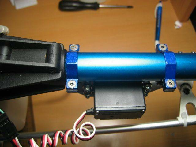

請問飛友們我的中龍的皮帶會容易鬆掉!!有什麼好方法固定尾管緊一點 我的側皮帶輪因此磨壞掉..各位有沒有這種經驗嗎??

副廠尾管比較會鬆!.......................原廠的好很多
密技1:從放陀羅平台那加一螺絲卡住!!
密技2:裝上尾管前用薄膠帶先上一圈在固定尾管!

這種困擾我也有過~害我損失一條皮帶~所以..我決定......................
聽說五金行也有賣類似的東西~
自製SET束環
自製SET束環

我的做法跟樓上的大大類似, 不過我是用伺服機座固定
