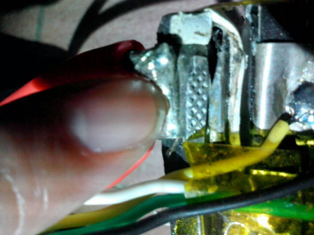

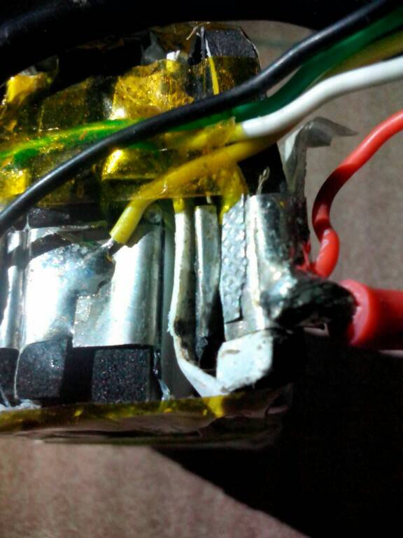

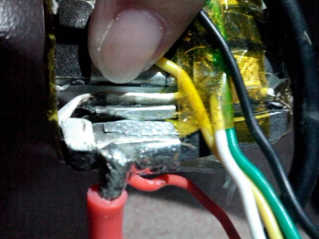

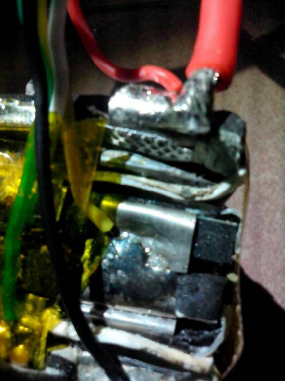

用的是TURNIGY 4S 的硬殼電池
玩車玩到一半電池冒煙並出現火花
苦主馬上拆電池並丟到遠處等電池冒完煙後撿回來拆外殼
拆開後整個臉都綠了…
如照片,正極接觸的那個極片都斷了
而大電池的情況下,又接觸不良,
所以電池就冒火花與冒煙給你看

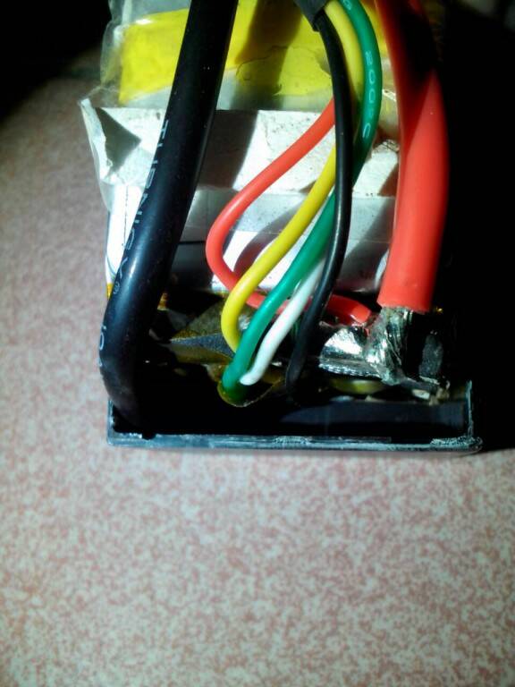

而會造成電池極片損坯的主因就是哈爛王的電池
外殼與電池芯長度居然有約1公分的間隙
而電池芯在殼內一直的滑動而將其扯斷了
如下圖,很誇張的間隙
在此建議有買到這一款電池的人
在前端灌些如防水膠的東西進去將其空隙填滿
以免因為電池蕊的滑動而讓你成為下一個受害者
而這個哈爛王真的很要不得
一片墊片又沒有多少錢,
連這個錢都要省…
