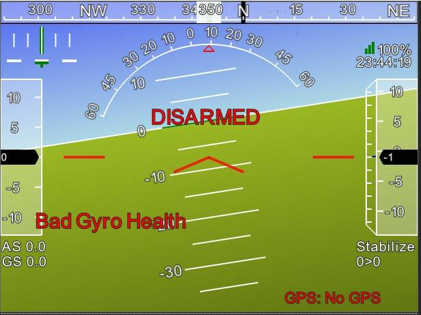

請教.........
之前飛控用在小四軸, 正常飛行, 各飛行模式也都飛過.
想移植到650四軸上, APM連接到電腦後,重新erase.重刷韌體....
昨日還在調整, 今日連線後, 有升級通知, 就重新升級版本,
再來就出現在mission planner的HUB畫面上, bad gyro health.
上網查知好像是電路板上穩壓器的問題, 好像電壓必須有3.3v,
我測量都是4.7v, 這是出問題了嗎?
現在也都不能測試飛控了, 水平無法保持, 是陀螺儀壞了嗎?
此飛控為 CUAV Made in China, 台灣網拍購買, 不知道能維修或保固.
賣家有聲明1個月保固, 還是有前輩有經驗, 可以幫忙解決這問題, 謝謝!

發表於 2013年12月17日 12:12 AM | 顯示全部樓層
如果沒保固的話...
大大會測量就應該有能力自己換,型號是TPS79133DBVR,一顆十幾塊,可電子街用力找找或淘一顆比較快,或是看看還有誰也一樣情形(應該不少)一起買.
這個穩壓元件如果損壞,在3.0.x是沒事的,但3.1版為了要榨出更多CPU時間來增加慣性定位的計算能力,把SPI BUS的速度拉到8Mhz,如果原本穩壓元件已經損壞的板子問題就突顯出來了.
這個元件會損壞跟USB及多電源同時供電可能有關.

發表於 2013年12月17日 09:48 AM | 顯示全部樓層
先刷回舊版本再看看吧。
