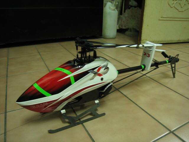

我個人的X3就是使用3S花牌3980KV配亞拓3S-11.1-2200KV-40C電池'使用360槳''整體感覺還不錯''只是力道還算OK'不會很暴力''機身感覺蠻輕盈'穩定度還不差'全程哀鬥3分半'''還有3.8的電壓'''我的450電池都可共用'''無須更換'''如你不是重度暴力者---夠了'''如你是狂暴3D狂''''直接上6S吧''

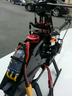

剛搞一台變種450pro,360大槳配450L加長尾管,3S 浩X馬 3680KV 馬違齒13T降11T(直齒)
飛起來感覺差不多沒有明顯重拖感
