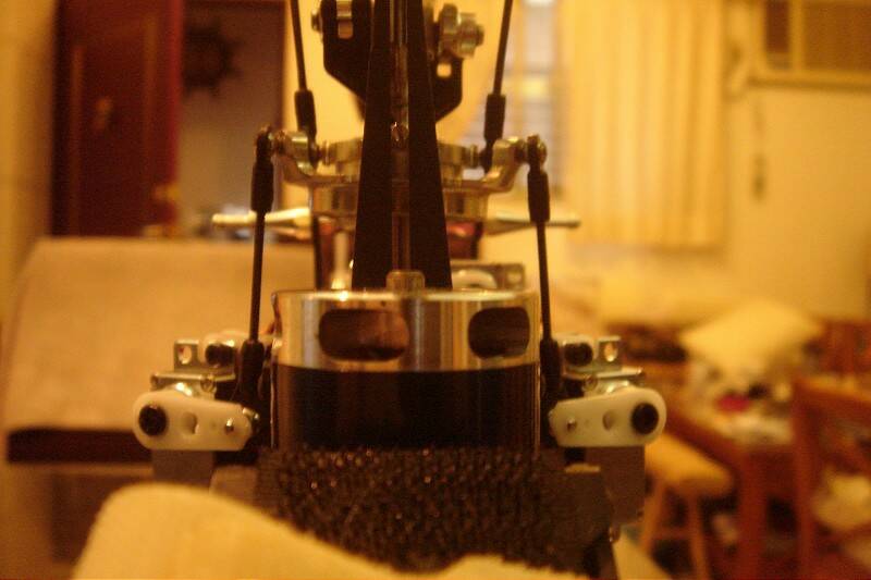

這到底是什原因?個人到現在還是不解?
不使用十字盤調整器,直接用pit螺距尺四方位調整,永遠都不會全部都恰好零度,僅能折衷四面接近零度,調好之後光目視發現十字就是斜的,很納悶就算零件不準應該也是能調整四面零度吧!有無前輩能解惑?

我是將pich中點調到是0度(十字盤水平),但十字盤的最高點及最低點都會差一點點(十字盤不平)~
這問題我有問過~得到的答案都是虛位造成的,反正再平飛上天也是不斷的在修,所以就無視囉^^

題外話....當你十字盤完全調平後"可能"又會發現自旋時還是不平.
所以我都"盡可能"平就好.(以前我也用螺距規,現在都用十字盤調整器)

就這樣歪頭去飛一樣很穩,但是自旋偏的嚴重,突打負p時會顯得不安定,最後目測隨便調十字盤配水平,自旋好多了,顯然用螺距規測出來四面o度,應該只是假象。
