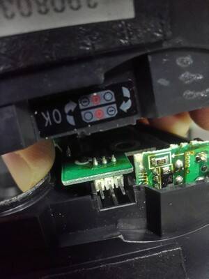

 樓主| 發表於 2013年12月16日 12:56 PM | 顯示全部樓層
好像真的燒掉了~!!
