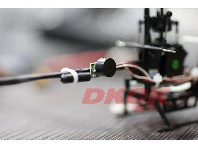

裸器重量:1.82g
工作電壓:1S-2S鋰電池適用
原理:靠黑色那根震動開關(傳感器),若無振動,設定約30秒後蜂鳴器發出BB聲,數公尺內都可聽見,還蠻吵的,直到震動或叫到沒電,<飛行難免震動,摔機後約30秒不震動,就開始呼叫囉>
固定方式:可用雙面膠或束線帶固定

安裝於尾管
