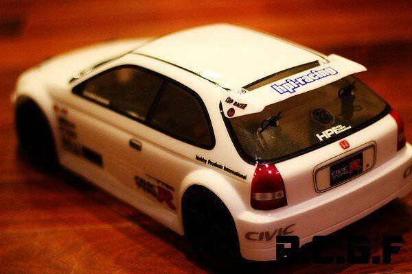

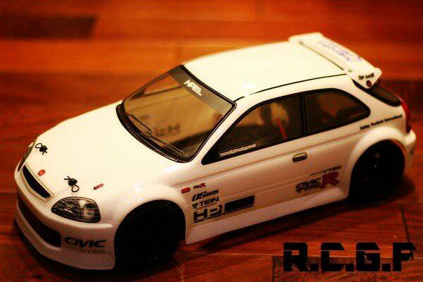

發表於 2013年12月10日 05:26 PM | 顯示全部樓層
kaihungcheung 發表於 2013年12月9日 03:54 PM
除了雙星PS油外別無選擇了嗎, 還未有看到能用在 Polycarbonate 的油@@"
這個!!!!
我不是來打廣告!!!
請上露X或RCTW拍賣區
★RCGF★車友強力推薦外面買不到 車殼專用PVC油墨軟噴漆 噴車殼不掉漆內外都可噴 遮蓋力超強 跟鐵樂士一樣大瓶保證超值好用 讚!
