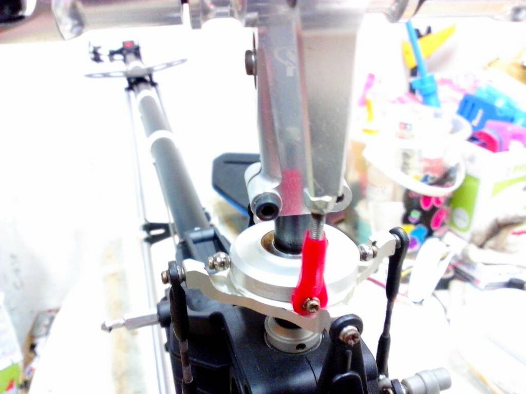

1.三軸陀螺儀  zyx-s2 看上他是因他有油机.电機區分設定且支援機械+字盤.S版因前用在600.700上表現稱職.s2就試試看囉

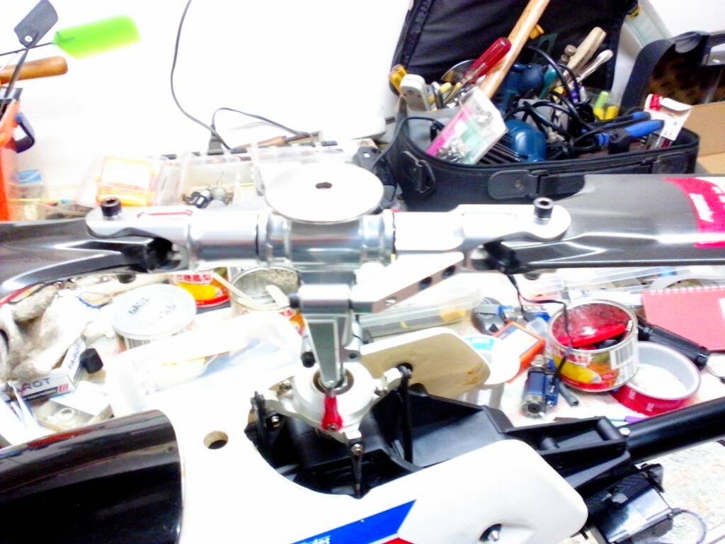

2.旋翼頭 採用m3d600旋翼頭組,因為不花錢從備機拆,m3d600目前主力电機表現非常滿意所以移植到翼首龍上
翼手龍改裝
1.將主軸磨短一些才可將m3d600旋翼頭植入
2.m3d600  dfc連桿過長移除,取3mm長螺絲裁剪適當長度一邊用止滑螺姆定位,不必上膠調整好長度逼緊就可以了

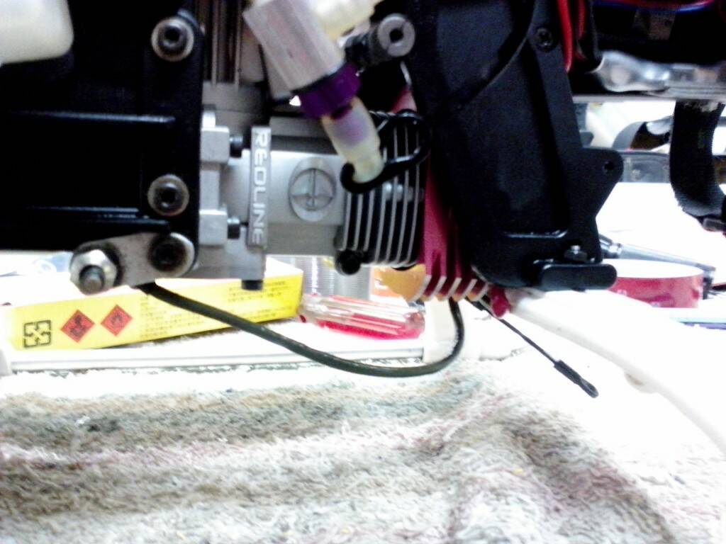

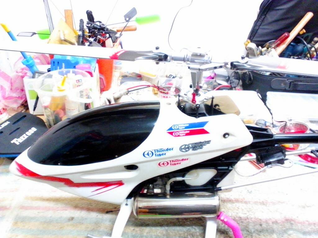

試飛結果非常滿意無平衡翼讓翼首龍体態更為輕盈,加上雷虎tt53引擎大p表現良好,不會要死不活的.比白頭os50強多了,藍頭沒試過
航道也非常棒,zyx-s2表現不錯抗振動能力非常好,完全以內定3d飛行參數即可,只拉大了滾轉敏捷性到最大值和尾旋翼補償值

 樓主| 發表於 2013年12月10日 08:06 PM | 顯示全部樓層
好力害   請問 只有主軸要加工嗎 ?    其於買現成ㄉ 嗎
只要將主軸磨短,球頭扣磨一些m3d600球頭扣較厚會卡到+字盤
m3d600 dfc全部移植
