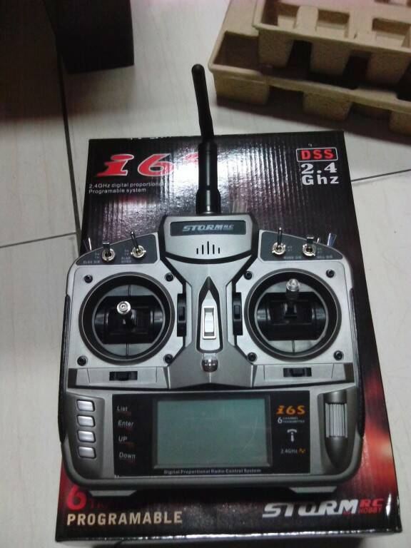

話說自從換了2.4G遙控系統後.NO控問題實在是很困擾
我用的是這套STORM i6S DSM2 DMSX
外觀跟DX6i很像.但韌體內容卻跟小橘子一樣.不過多了DMSX系統
實際輸出功率不明.若是參考DX6i平面接收距離500M
接收機是DSM2.內部應該跟小橘子是一樣的.只有外觀顏色不同

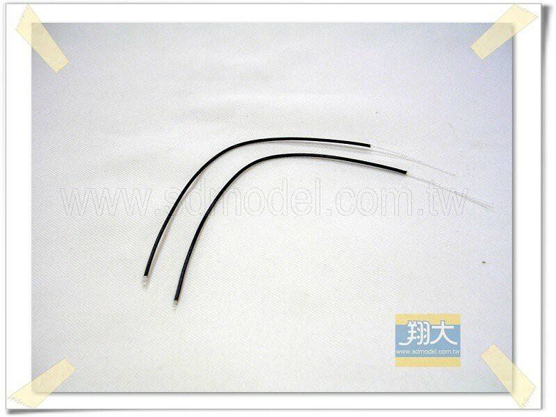

然後又剛好在拍賣搜尋到這個DSM2高增益改裝天線
2條100元

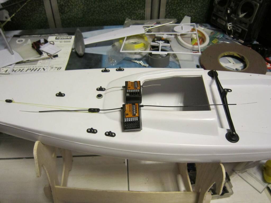

於是乎就成了這樣(上:改裝前 下:更換後)
然後就是下海...是下水測試
這次接收機不改天線先換個位置試試.移到後方遠離伺服機的干擾源
這樣一個位置接收距離就大概有150米了.但還是NO控
再換上改裝天線的.並把天線緊貼在甲板內側
就這樣跑了超過200M還沒有NO控
就在爽了一個多小時後還是NO了.因為船進水滴到接收機
還好把水吹乾又可以用了.沒掛
