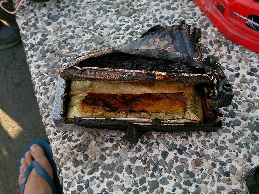

\電池就爆炸啦/
(不知道有沒有當天在現場的同好XD)
二樓板斷-鋁合金馬達座變形-C座斷-底盤防撞鎖孔斷...等
全部換下來要半台車的錢...本想找車來殺肉 可是應該也不便宜吧XD

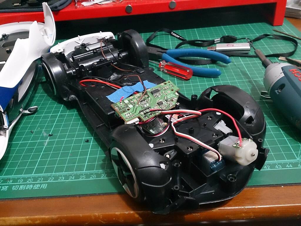

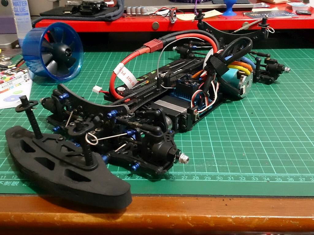

所以動了念頭拿現有的零件來改,在練一下後驅飄移XD
這是原本的樣子~(改完才想到忘了拍照XD)

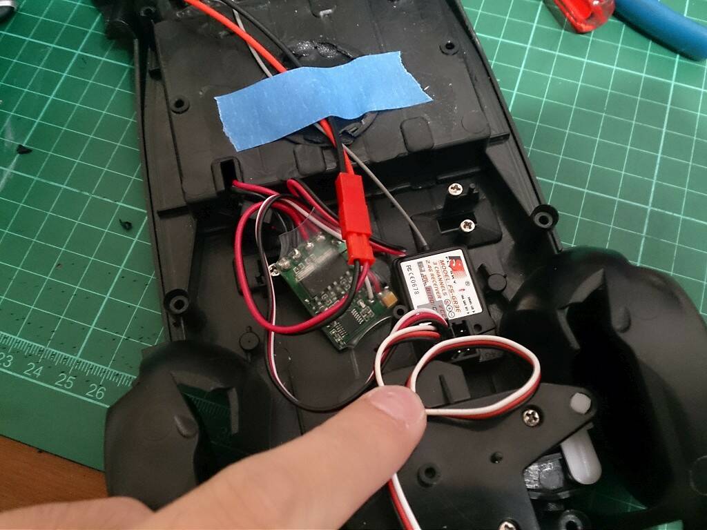

本來不想動車體 之後還能把它變回玩具車 不過手邊的零件不多 沒辦法繞過一些支柱
只好把底盤動刀了...

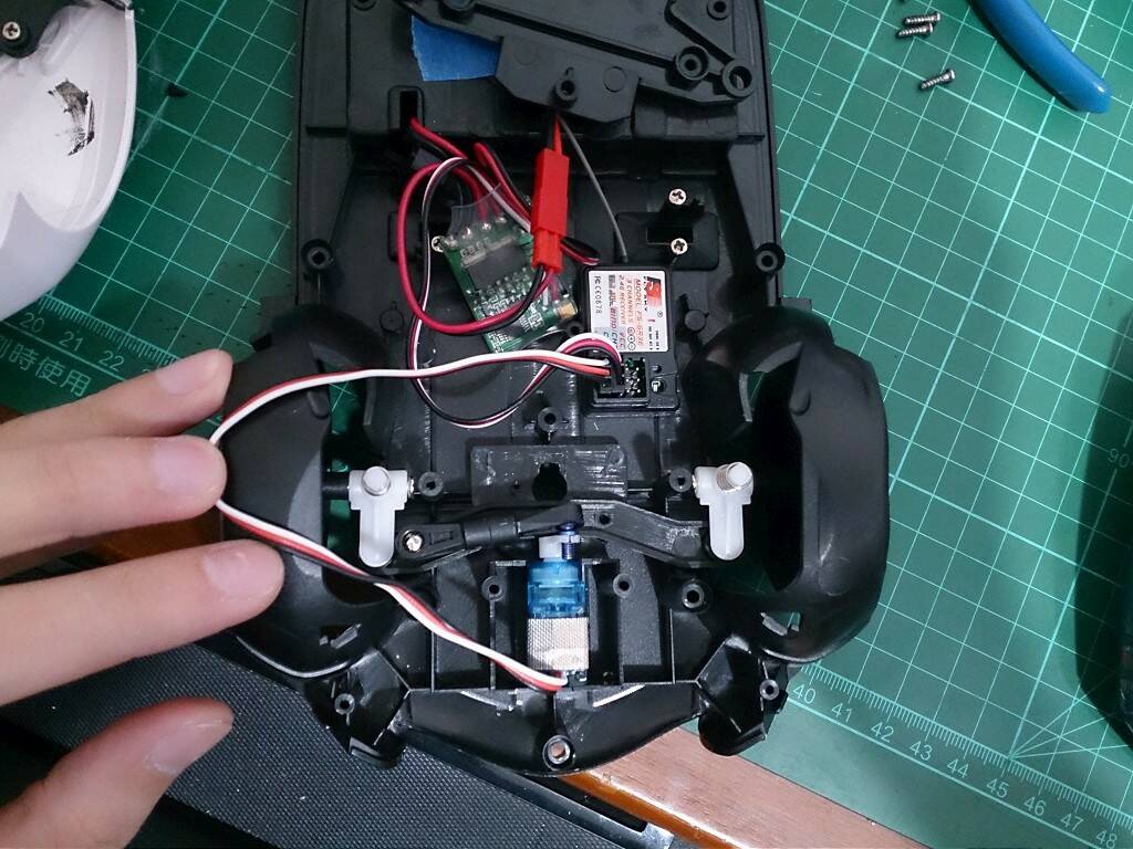

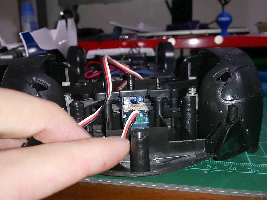

剛好卡在這~(我把伺服一邊的鎖孔剪了)
接收機跟電變~

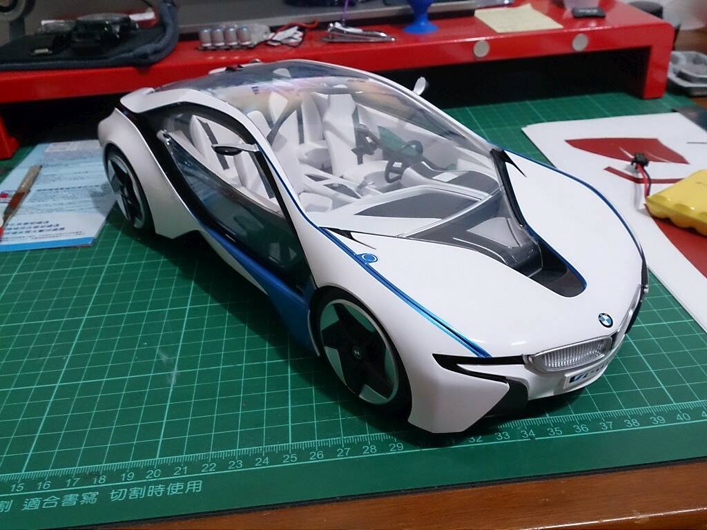

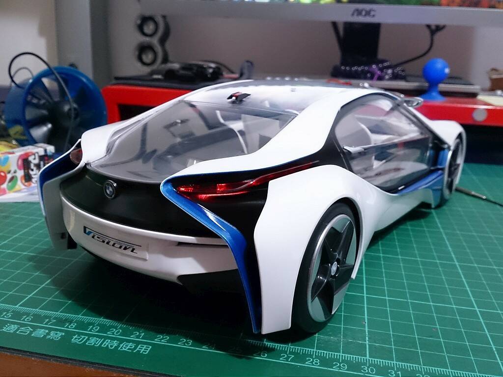

電池改用自己買電芯來組的7.4V鋰電池,只有底盤試車的時候還蠻會跑的...
裝上車殼有點重拖Q_Q 車殼大概是底盤的兩倍重吧XD
內裝太多的關係
現在車燈我還沒有去弄...手邊沒有零件好麻煩阿~~~(懶
電裝整體照

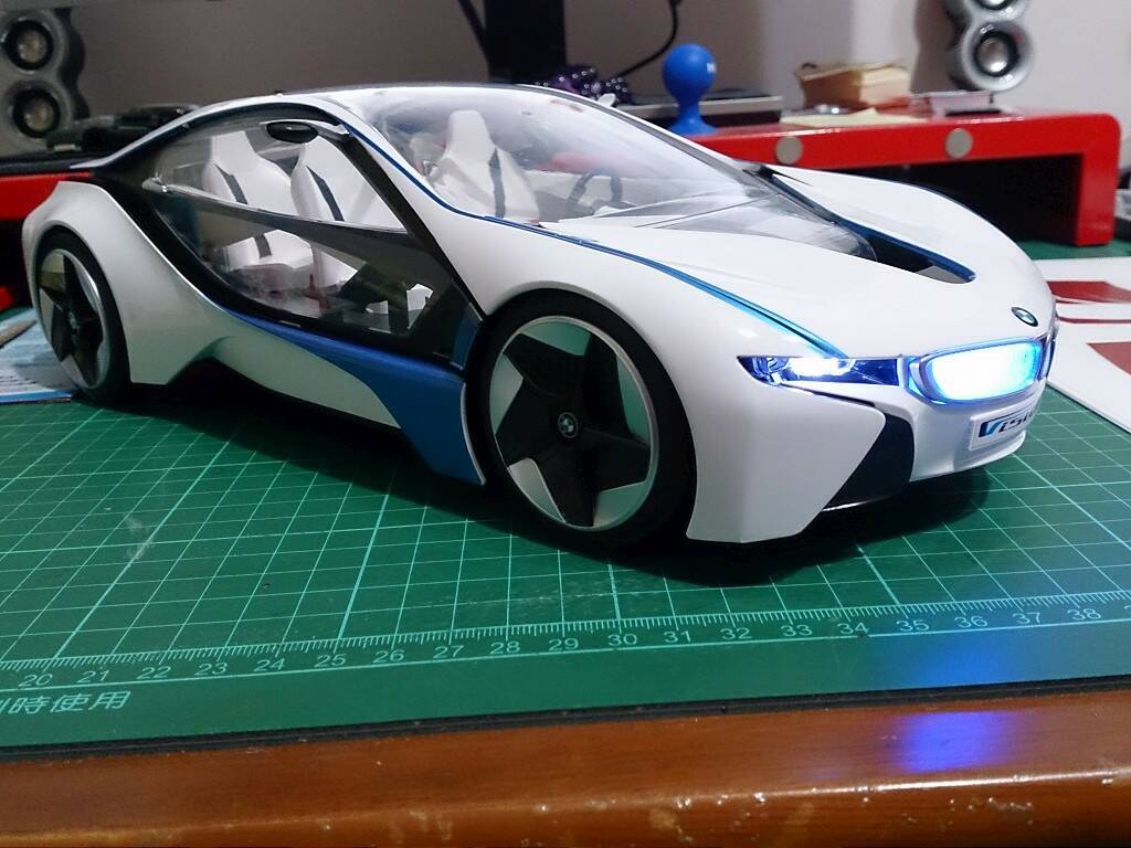

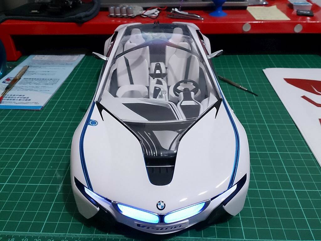

最後附上一張有燈的測照~
(改完沒燈就沒拍啦)

大大 可以麻煩告知電變的型號 還有伺服型號  馬達要改嗎?  我也想改一台來玩   謝謝
 樓主| 發表於 2013年12月4日 02:58 PM | 顯示全部樓層
本帖最後由 satsuki2250 於 2013年12月4日 02:59 PM 編輯
v53875387 發表於 2013年12月4日 02:17 PM
大大 可以麻煩告知電變的型號 還有伺服型號  馬達要改嗎?  我也想改一台來玩   謝謝 ...
電變是網拍買的 號稱20A 車船用前進後退(帶剎車)
伺服機是50塊的便宜9G小伺服XD
不過塞伺服的地方要切掉一些才塞得進去0.0
馬達我目前沒有換,有買新一個的重新纏過線圈
空載是猛很多,還沒有裝上去試過ˊ_>ˋ
這台是硬質胎,磁磚地直接全油門就是空轉XD
