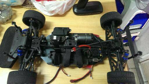

我的前輪好像外八
後輪好像內八
這正常嗎?

正常,你不喜歡也可以調內八
外八轉向穩,比較不會甩尾
內八跑直線穩,但轉彎容易甩尾
有錯請大大指正

那算是可調整,英文叫Toe,車頭向前,外八是toe-out,內八是toe-in,後輪正常會用toe-in,增加車行駛的直線性,不使用toe-out,前輪則是看狀況調整,兩者調整角度大都在0~3度,左右兩輪角度須相同

買量角器,調整拉桿即可

量角器是一般文書店賣的那種嗎?
還是有專用的量角器?

RC用的.不是一般文具店那種
傾角度尺 OR 角度尺    camber
類似    http://www.rctw.net/forum.php?mod=viewthread&tid=258755
