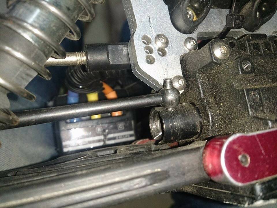

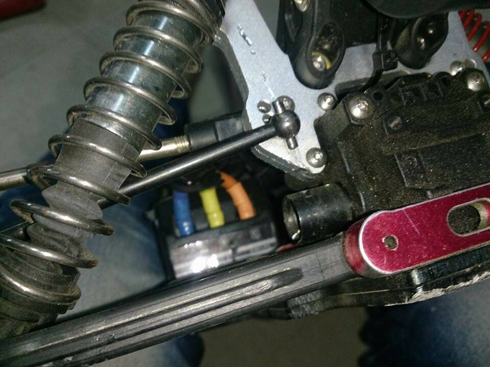

這是我老哥的G3大腳
但是急速轉彎狗骨卻會跑出來
怎麼找都找不到問題... 擺臂狗骨接杯都是完好的
硬要塞回去也塞不回去  各種角度都沒辦法拿出或塞入
不解...

高速扭轉的力量很大的, 再加上機會角度就噴了, 在前差接杯內塞2個0環, 應該可以解決

尼歐大大說的是.虛位大,加上高速轉彎扭力大時會彎曲變形,結果就跑出來見客了.
這也是越大的車,需要越大公斤數的伺服才轉的動.而後輪狗骨就不大會跑出來.
小車也會.小車用塑膠狗骨的車友應該也會有相同經驗(塑膠變型大)

如果塞o型環還會噴出。那可能要換接坏了。
發表於 2013年12月4日 10:12 AM | 顯示全部樓層
看看是不是這支pin跑出來了
