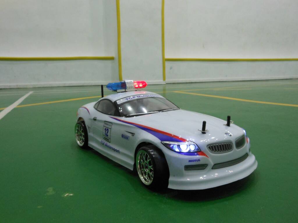

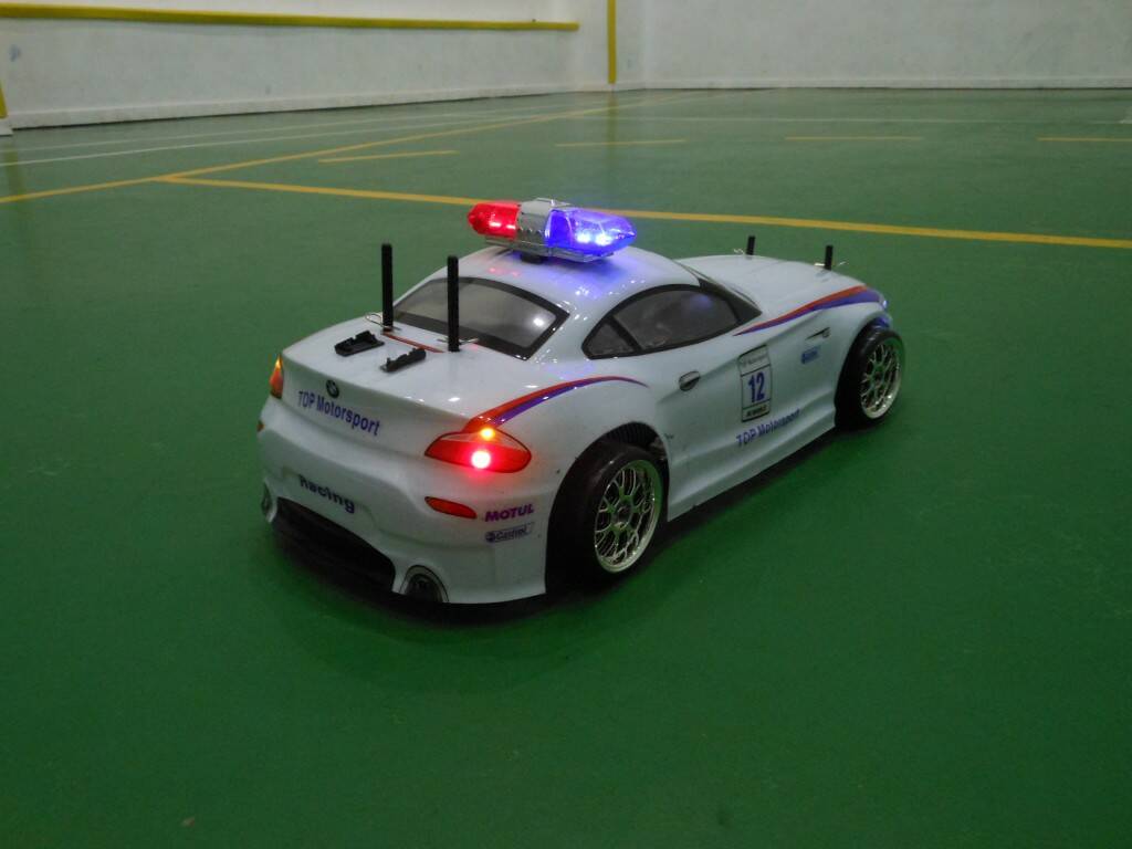

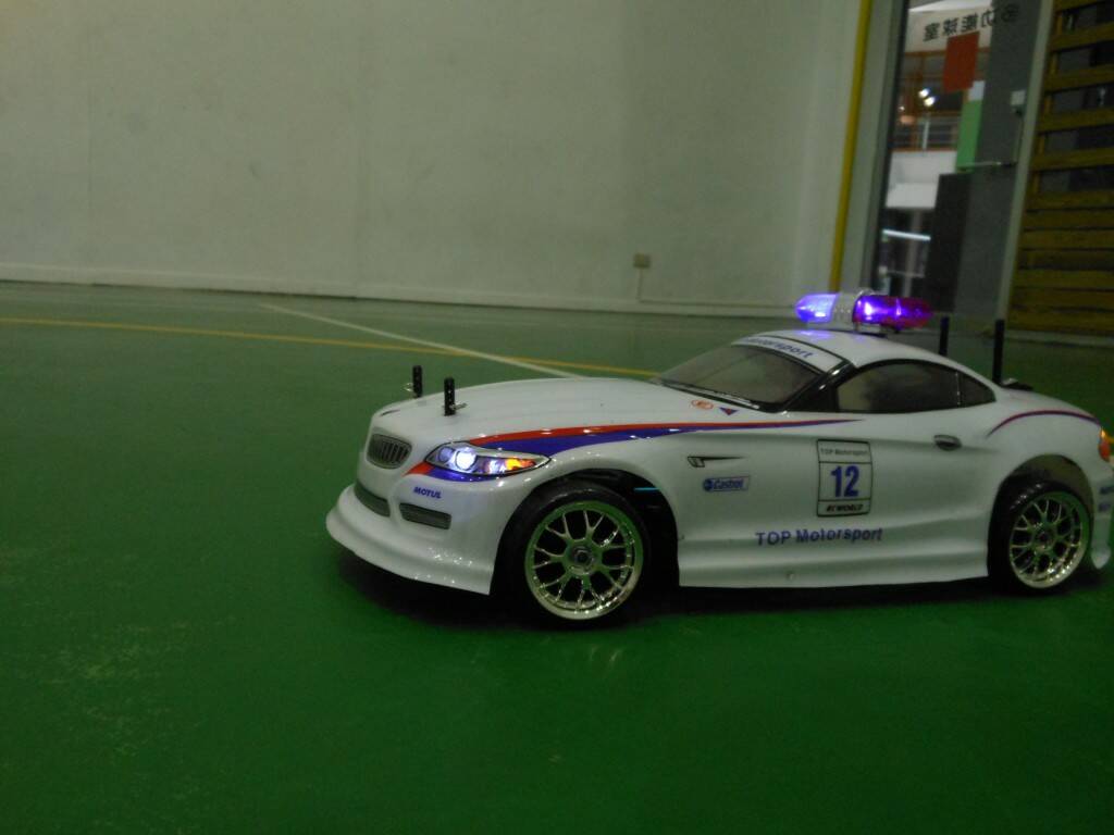

BMW Z4車殼車燈部分作成透明的,就用剪下來的車殼廢片貼反光貼紙作DIY燈杯,效果看起來還不錯.本來有尾翼的,被我兒子用藍球K斷了.尾翼架懶得拆就放著.

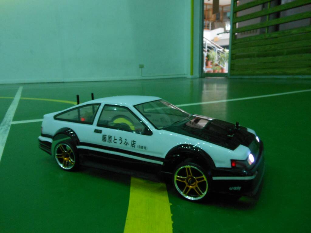

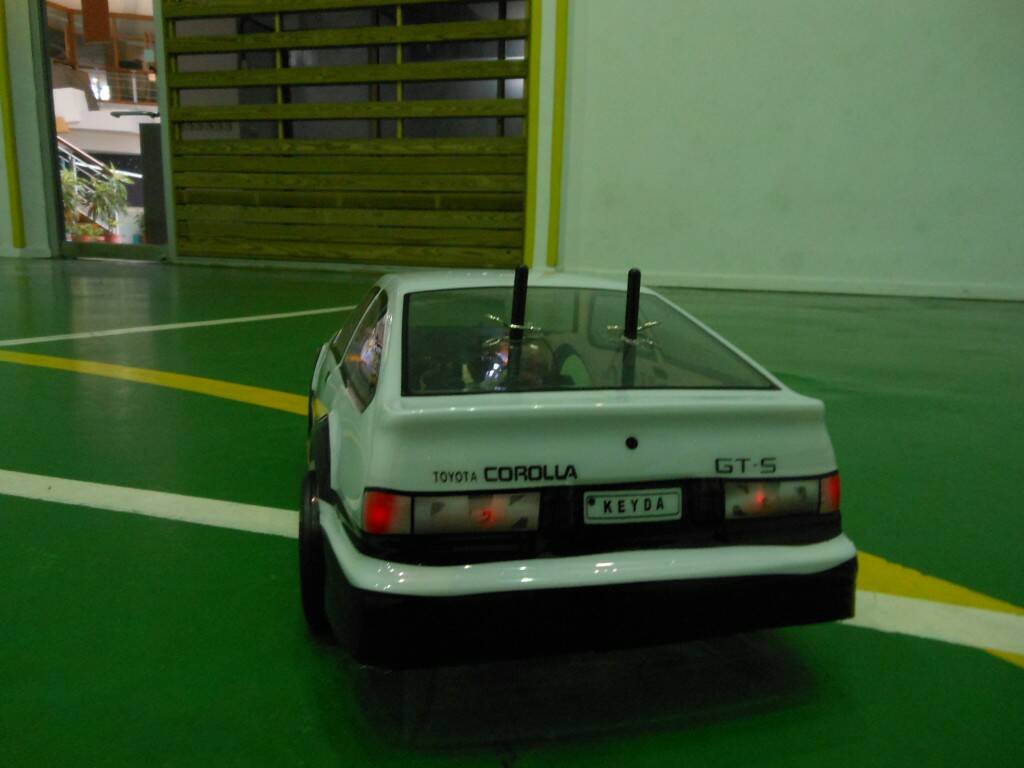

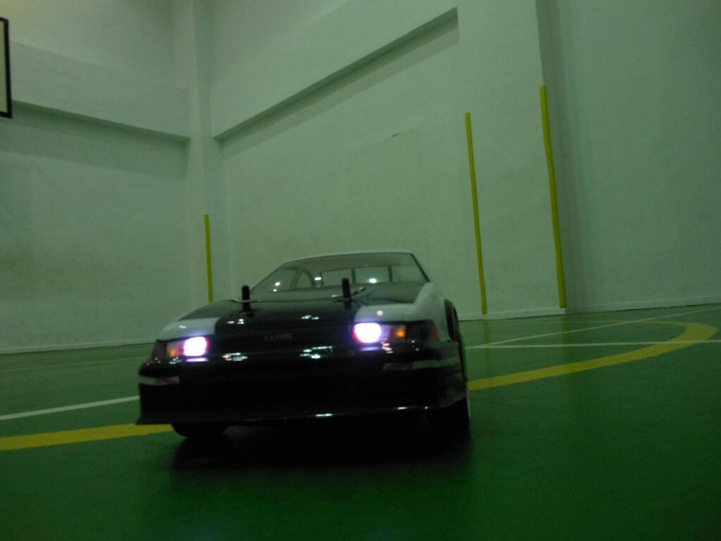

AE86車殼車燈部分沒有作半透明,於是就用砂紙磨到透光性好一點再塞5mm燈杯,黃燈紅燈部分就沒有磨,所以亮度不是很夠.
