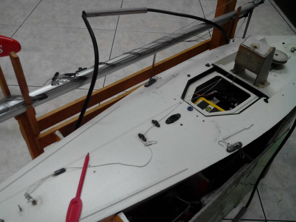

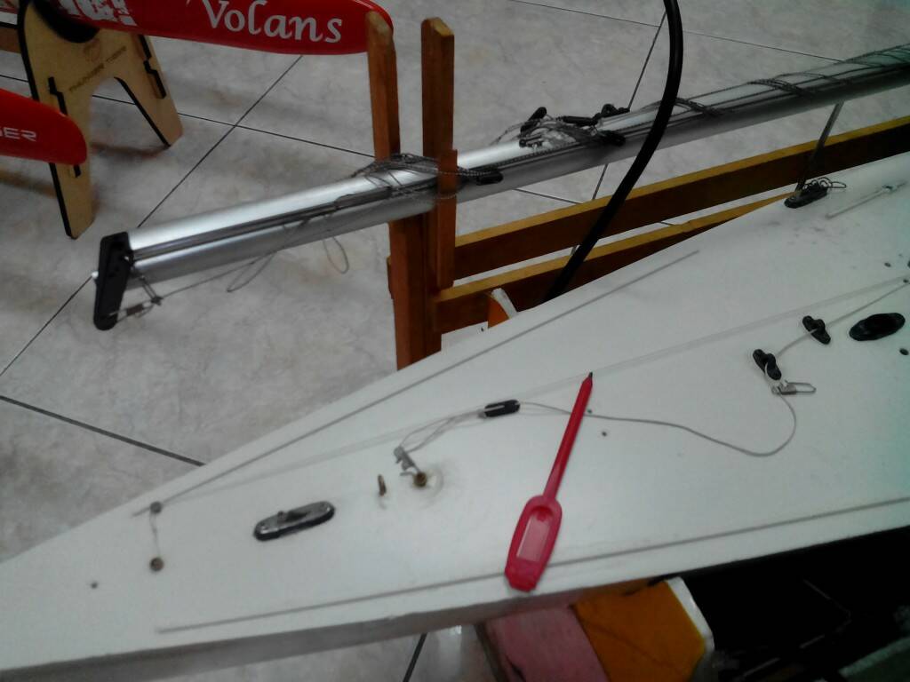

發表於 2013年11月28日 10:08 AM | 顯示全部樓層
nchugitm 發表於 2013年11月28日 09:45 AM
感謝大大回復~所謂用一條橡皮筋維持繃緊要怎麼弄?有圖示嗎?感謝
我用我的海風給你看,在飛魚上面也是大同小異.
紅色鉛筆指的地方就是一條很長的橡皮筋,那是在紐釦拉鍊店買的.捲線器出來的線永遠是緊繃的.

K大, 我們好像都是風很大的時候才要下去 "自找麻煩".1年下來等不到幾天的好機會可以體驗一下"飆車"的感覺.建議各位新手們平常大大小小的"面積"一定要準備起來放,機會來了一定要把我主.不過風險要自行評估一下,最好船防水要做好一點.本人也曾經"開去"1台海風號,成長總是有代價要付出的,就把它當作補習費
