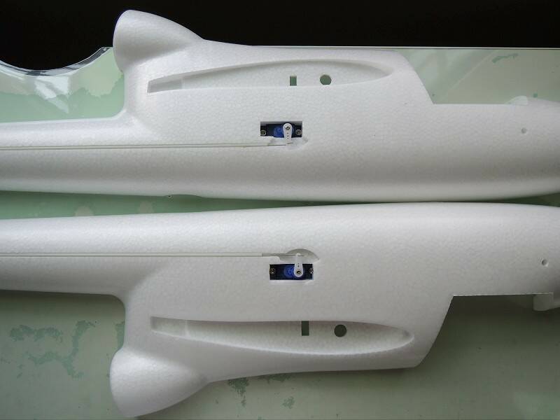

剛入手SKY SURFER 天空衝浪者 X8,分享組裝照片,給有興趣的朋友參考看看。
(圖1~4)先將伺服機與伺服機固定座(注意:伺服機固定座三夾板有分左右邊)做假組裝,組裝時會卡到的地方一定要先用刀子將固定座整修過讓伺服機能垂直放入固定座內,尤其是伺服機排線出口處一定要修,如果不修的話在組裝伺服機時硬要壓入固定座內怕會將黏好的固定座整個推掉下來,固定座與機身最好是用AB膠黏合,還有固定座挖了排線凹槽後鎖螺絲的孔位就不合用了(也與伺服機的孔位不合),這時要將伺服機穿過螺絲的圓孔(排線出口這一端)切成長條孔,讓螺絲能穿過長條孔來鎖住伺服機。

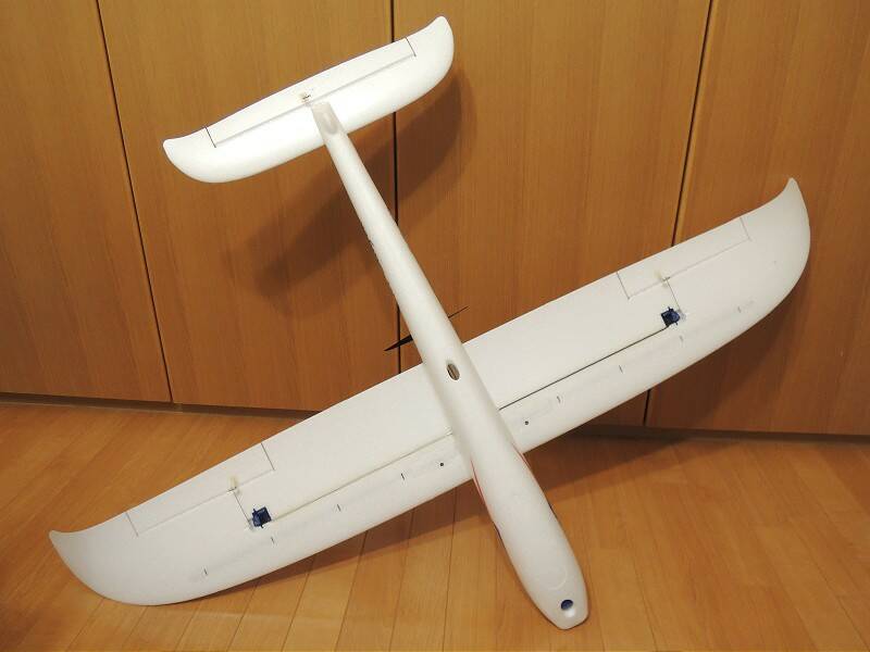

(圖13~14)我將伺服機原來排線解焊後接上長度約35公分的排線當延長線,再將原來拆下的排線焊接上,而且在主翼放置電線的溝槽也不用在挖延長線接頭的洞,這樣就不怕延長線接頭接觸不良和脫落的問題。

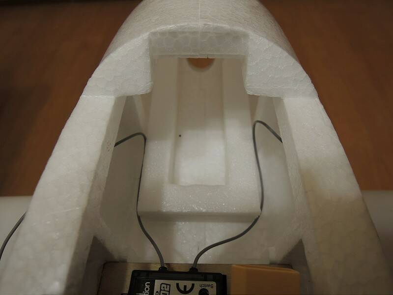

(圖16~19)電池11.1V 2200mah 25C固定方式我是用3mm珍珠板4片黏合後切成ㄇ形黏貼於機艙底面,電池採直立方式,在上面用3mm珍珠板3片黏合後切成一字形兩端對角處各切一倒角,方便安裝於機身內側來卡住電池,這樣拆裝電池就比較方便,電池位置我是推到最前面,重心剛好在主翼前縁往後52mm的地方。
