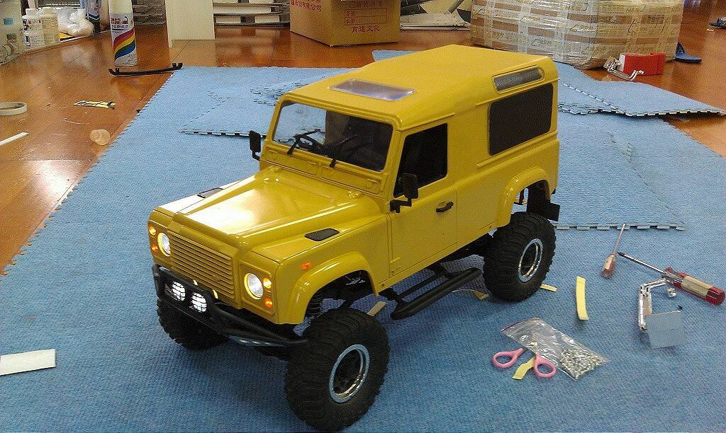

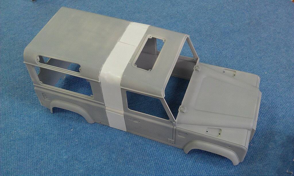

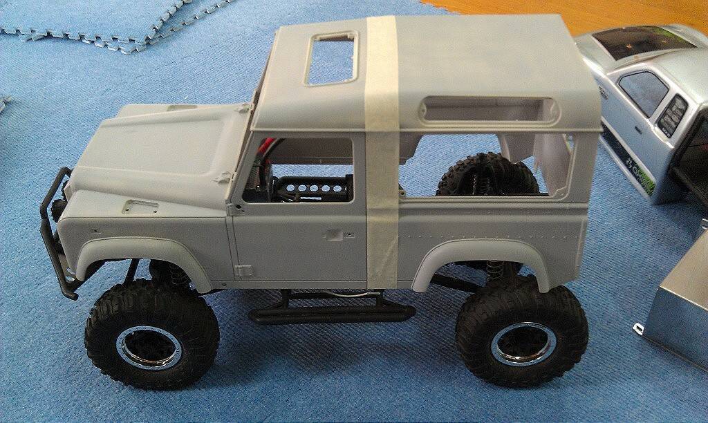

原本是搞飛機的,但小公主出生後太后不准玩(也沒時間)所以只好改地上的,對於遙控世界有難以割捨的情感(畢竟人生能控制在自己手中的已經不多了),最後用一只表換一台車的情況下入手的第一台攀岩車,也買了路虎的殼,但當時原全沒注意到軸距的問題,所以一直不能裝上(也不想更改軸距),後來索性把路虎給切了,直接變成加長型,完工後看起來是比原本的有氣勢,但重心高比較會翻。

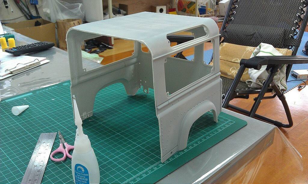

切開
切開
切開

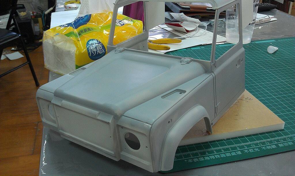

板金
噴漆
噴漆
噴漆

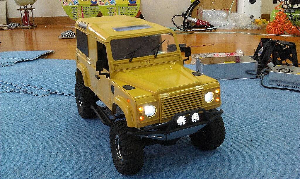

前照
前照
前照

與前適合照
與前適合照
與前世來一張

請問大大中間延長是用甚麼材料?
發表於 2013年11月26日 05:41 PM | 顯示全部樓層
漂亮,很有DIY精神
 樓主| 發表於 2013年11月26日 06:01 PM | 顯示全部樓層
kenda7777 發表於 2013年11月26日 05:36 PM
請問大大中間延長是用甚麼材料?
ABS板加上吹風機跟補土
