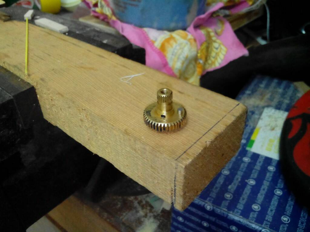

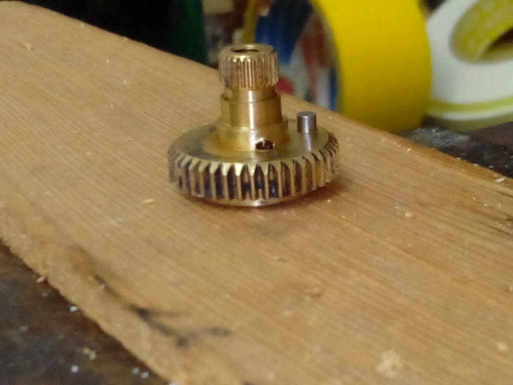

將上面的定位pin磨平,去除掉
將上面的定位pin磨平,去除掉
磨平之後的樣子 ,小心不要磨損齒面
磨平之後的樣子 ,小心不要磨損齒面

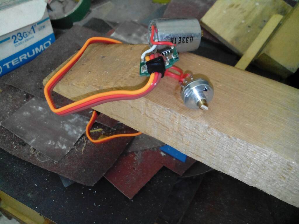

鬆開螺絲釘拿出可變電阻
鬆開螺絲釘拿出可變電阻
準備 "結紮"手術
準備 "結紮"手術
上手術台
上手術台
變成太監(小李子)
變成太監(小李子)

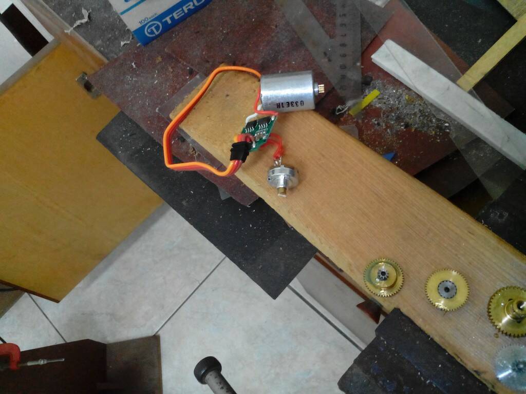

電路板裝回去
電路板裝回去
齒輪組裝回去
齒輪組裝回去

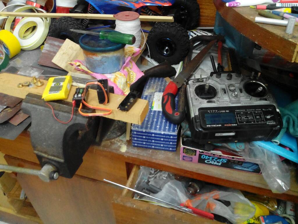

用遙控器找出它的中立點,微調在遙控器上面先 "龜苓".然後再用手動的方式在伺服器上可變電阻轉動直到馬達停 ...
在這時重點來了
在這時重點來了

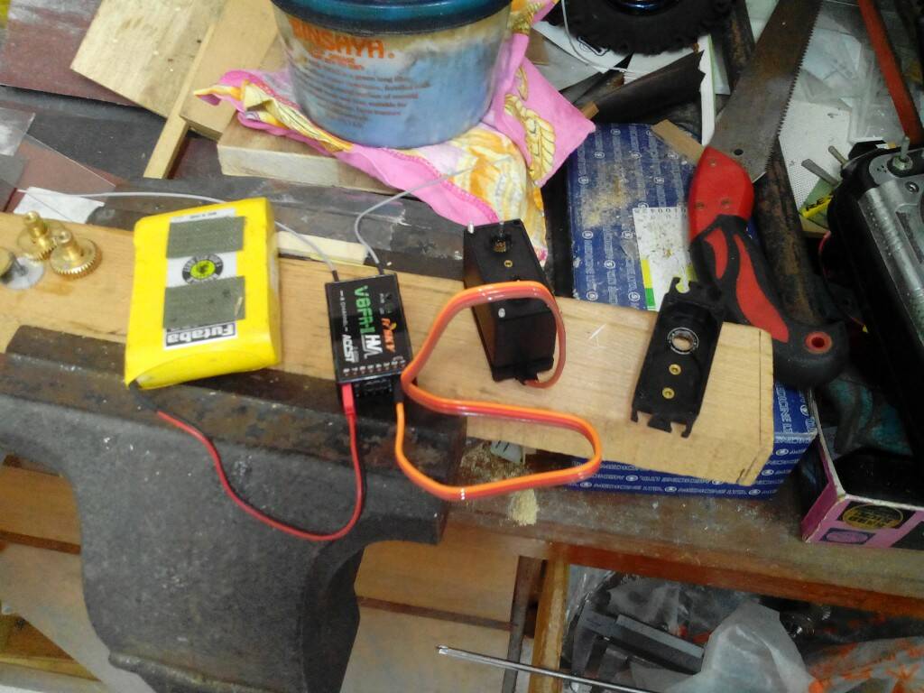

上蓋回到原來的位置
上蓋回到原來的位置
裝上所有的東西確認 一切OK
裝上所有的東西確認 一切OK
