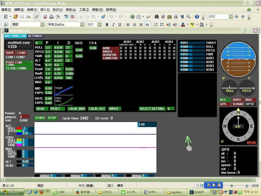

症狀:昨天剛入手一片品名 MWC-S 1.5的飛控板,打算讓原本使用FF正常飛行的X400四軸換換口味,改好指令燒錄完畢之後,接線好馬達不裝槳全油門都正常,陀螺儀之類也都水平校正好,搖動機身回傳的動態數值也沒有不水平等等異狀,ALGEL也有啟動成綠燈狀態
後面就依照預設值簡單試飛一次,發現停懸約2-3秒後,會有非固定的其中一個槳突然像是斷電一樣減低動力後就摔了(飛的不高所以直接破降回地面),此時如果馬上再推一次油門油門並沒有斷電,由於時間已晚所以就先收兵趕自己去睡覺
請問這是不是有那個指令開錯了,或是PID那個部分明顯數值不適合,所以才造成此現象,懇請賜教,感恩

沒有開自穩 Angle或是Horizon至少要開一個
AUX那邊的方塊那是可以用第五動 第六棟控制的功能
L M H各別表示開關的 低 中 高 位置

M大~照片中抓圖的時候剛好控切到沒開的位置
這個部分敝人有設定起來,謝謝提醒^^
